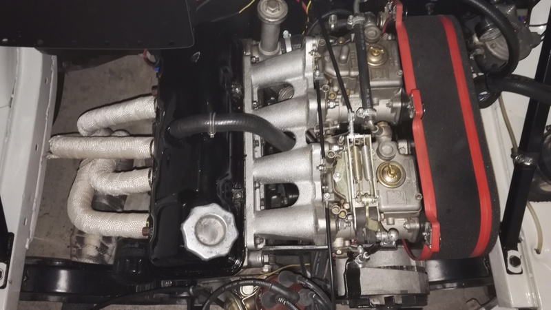

 | Sujet: Re: Choix pipe d'admission pour 1000 rallye 2 Dim 23 Oct 2016 - 10:52 | |
| Excuse-moi, je me rends compte que je t'ai confondu avec Simcapur! Sinon, voici les photos de mon montage...pipe chadill de chez GT2i  | |
