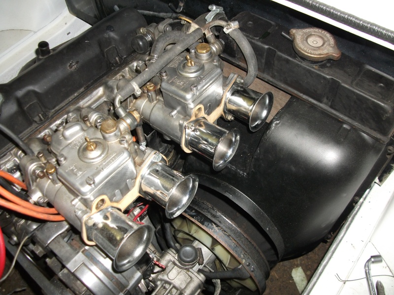

jerome A fond intégral

Alerab1 Jacques Célére
Nombre de messages : 27 Age : 63 Localisation : Roma - Itlaly Date d'inscription : 12/11/2018
 | Sujet: Re: pipe d'amission pour rallye 1 Sam 5 Jan 2019 - 23:27 | |
| - jerome a écrit:
- salut a tous, voila j'ai finis ma petite préparation, montage des deux dc weber sur une pipe alquatti, quelques moditf au niveaux de la flasque de radiateur et de l'alternateur. je suis bien content sa marche
 Je m'excuse, mais celui sur la photo est un collecteur Alquati ??? Le radiateur est fortement modifié! Chris48 avait dit ... "pipe Alquati pour 2 Weber horizontaux dèport de la pipe pour eviter le radiateur"! Ainsi, le collecteur Alquati est facilement montable sur le Rallye 1? Y a-t-il des changements à faire? Merci à tous Alessandro | |
JackieEmerson A fond intégral
Nombre de messages : 1852 Age : 47 Localisation : Montauban Ma voiture : Simca 1000 Date d'inscription : 19/01/2016
 | Sujet: Re: pipe d'amission pour rallye 1 Dim 6 Jan 2019 - 20:04 | |
| Sur la photo, on dirait que le carter du radiateur est ouvert en haut. Si c'est le cas, il va y avoir un problème de refroidissement. Il faut qu'il soit étanche pour que ça refroidisse. | |

Si c'est le cas, il va y avoir un problème de refroidissement. Il faut qu'il soit étanche pour que ça refroidisse. Oui, merci Jakie Emerson! Mais Chris48 avait dit ... "une pipe Alquati pour 2 Weber horizontaux dèport de la pipe pour eviter le radiateur"! Ainsi, le collecteur Alquati est facilement montable sur le Rallye 1? Y a-t-il des changements à faire? Merci à tous Alessandro | |
