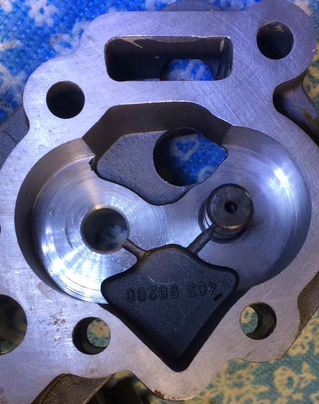

Je viens de constater une variante dans les carters de pompe d’une 1200 S et ce d’un G1A, que je suis en train de modifier.
Les débits sont strictement identiques, les pignons et l’épaisseur du corps sont identiques!
Par compte les orifices nous limite le débit accepté (sur la G1A)!!
