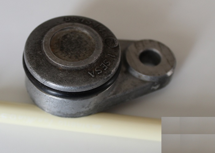

Bonjour à tous,
Bouchon d'origine :
A1000calement
palier arbre pompe à d'huile  Boucho10

MessageSujet: Re: palier arbre pompe à d'huile    palier arbre pompe à d'huile  Icon_minitimeMer 12 Jan 2022 - 13:25
c’est ce qui était monté sur mon moteur, Après je ne sais pas si je dois le remonté ou en prendre un chez ACEM ou MAURELLEC.

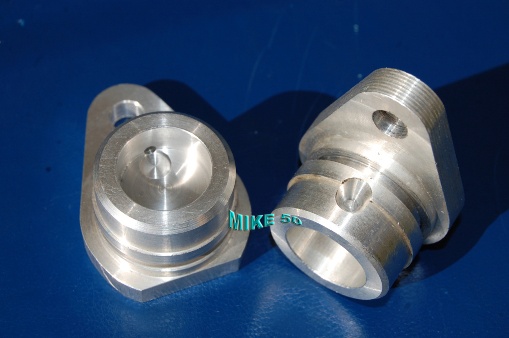

Masculin Nombre de messages : 8525
palier arbre pompe à d'huile  Empty
MessageSujet: Re: palier arbre pompe à d'huile    palier arbre pompe à d'huile  Icon_minitimeMer 12 Jan 2022 - 19:13
Attention d'avoir le bon pignon en diamètre 22.45 (RALLYE 3) pour un orifice bouchon de 22.50
Le pignon origine des SIMCA 1000 22.00
L'idéal dans les bouchon alu de refabrication c'est d'avoir l'orifice à 22.00 et le faire rectifier à 22.05 pour utiliser le pignon courant de 22.00
PIGNON ORIGINE RALLYE 3 à 22.45
palier arbre pompe à d'huile  Bague_14
palier arbre pompe à d'huile  Bague_15
PIGNON STANDARD SIMCA 1000 à 22.00
palier arbre pompe à d'huile  Bague_16
palier arbre pompe à d'huile  Boucho15
palier arbre pompe à d'huile  Axe_po15

Pour ma part, j'ai le montage des photos de Mike en montage d'origine, et aucun problème à ce jour

MessageSujet: Re: palier arbre pompe à d'huile    palier arbre pompe à d'huile  Icon_minitimeSam 15 Jan 2022 - 19:06
Salut ,
c'est moi qui avait lancé cette refab de palier de pompe à huile type R3
le palier a un trou en partie haute qui récupère l'huile qui descend de l'AAC
le pignon cranté est usiné à 5 centième pour laisser le film d'huile présent
et ça fonctionne comme ça depuis un moment
je ne connaissais pas ton montage avec une cage a aiguille (ou un roulement)
si tu veux un pignon cranté d'origine , je dois en avoir un qui traine par là
a+ jerome
