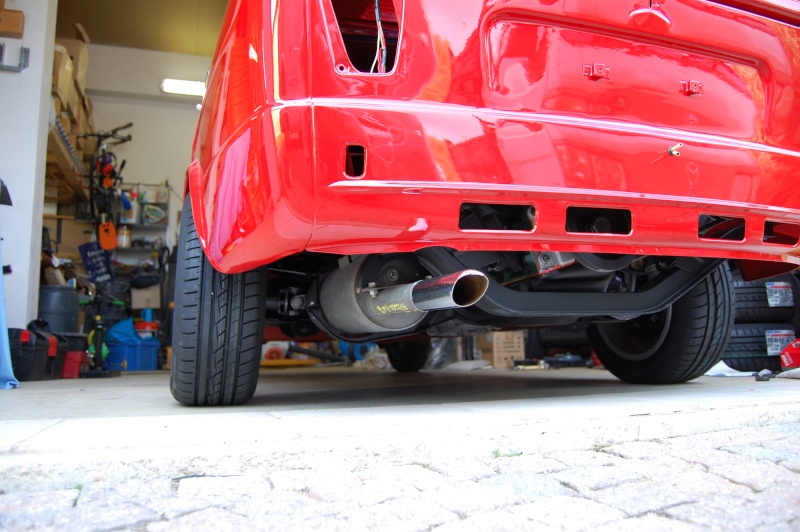

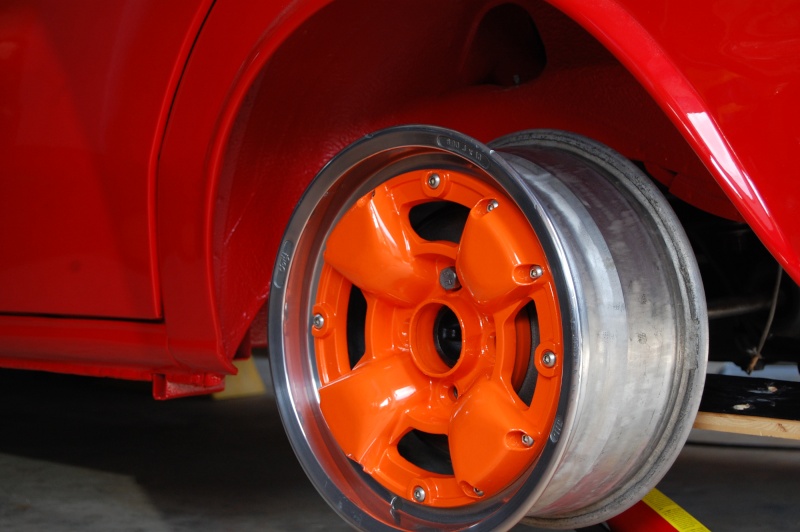

Je n'ai pas encore roulé et j’attends pour connaître le résultat
De visu çà pourrait être bon
Merci de vos analyses
