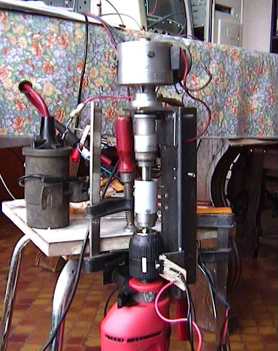

Bonjour à tous,
Avec un peu d'outillage électronique :
Courbes allumeur Banc10
Courbes allumeur Courbe10
A1000calement
Masculin Nombre de messages : 4129
Courbes allumeur Empty
MessageSujet: Re: Courbes allumeur   Courbes allumeur Icon_minitimeDim 29 Jan 2017 - 9:50
Sympa toujours des bonnes idées sur le forum
tu peut nous en dire plus? Courbes allumeur 88951
denisvroum
denisvroum
Masculin Nombre de messages : 488
MessageSujet: Re: Courbes allumeur   Courbes allumeur Icon_minitimeDim 29 Jan 2017 - 23:48
Bonjour à tous,
Description :
- Une perceuse à variateur entraine l'allumeur.
- Un capteur optoélectronique permet de connaitre la position de l'arbre de l'allumeur et la vitesse de  rotation. (scotch blanc sur le mandrin)
- Une carte électronique permet de recueillir cette information ainsi que l'information d'ouverture des vis platinées.
- Le microprocesseur corrèle ces informations et les transmet, par une liaison série, à un vieux PC sous DOS, où un autre programme affiche la courbe d'avance en fonction de la vitesse de la perceuse, ainsi que les angles relatifs des 4 cames.
C'est une réalisation vieille de 15 ans qui ne ma pas servis depuis.
L'évolution prévue était de faire ces mesures directement sur le moteur en se servant du capteur volant moteur (muréna par exemple) ou en ajoutant ce capteur sur Rallye 2, mais j'ai été arrêté par des difficultés à extraire les informations des vis platinées en présence de la bobine.
