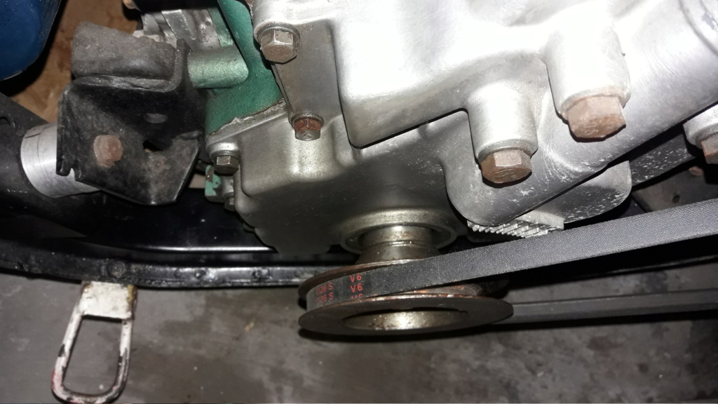

sans thermostat: pour un moteur préparé qui chauffe plus ; une utilisation sportive , comme déjà dit la r3 ; faire chauffer sur place  c'est  niveau moteur , de façon homogène , car le liquide circule et échange, donc pas trop de soucis .Mais pas de chauffage , et pour usage route tranquille , surtout hiver , pas trop conseillé  .
Sans thermostat on peut   mettre une poulie  vilebrequin  plus petite : moins de puissance demandée , moins de débit ( plus d'échange )et aussi moins de risque de courroie qui saute .La petite poulie a un cout , sans parler  de poulie crantée .perso , contrairement à ce que j'ai écrit sur mon auto , je ne mettrai pas de thermostat!!
ce ne sont que des idées !

"mike " on n'a pas la notion de température ? Est-ce qu'il est réglable ?

Bonjour quelle diamètre la petite poulie SVP
PMO
Masculin Nombre de messages : 702
Localisation : SUD OUEST
Ma voiture : r2 groupe 2
Circuit d eau  Empty
MessageSujet: Re: Circuit d eau    Circuit d eau  Icon_minitimeJeu 30 Avr 2020 - 16:12
Diamètre  extérieur : 110 mms
profondeur de gorge : + ou - 20 mms
Soit , diamètre intérieur  ou porte la courroie :110 -40= + ou - 70 mms
sur la photo , la courroie de 13 est assez en profondeur  .Sans alternateur , j'ai eu monté une courroie de 10 au lieu de 13, pas tendue , qui patinait à l'accélération , mais ensuite prenait le régime .
et  ne sautait pas !

Ok merci pour ta réponse je garde les cote en mémoire .Ceci pour éventuellement faire la modif sur ma voiture
