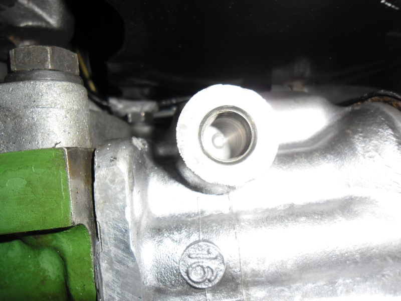

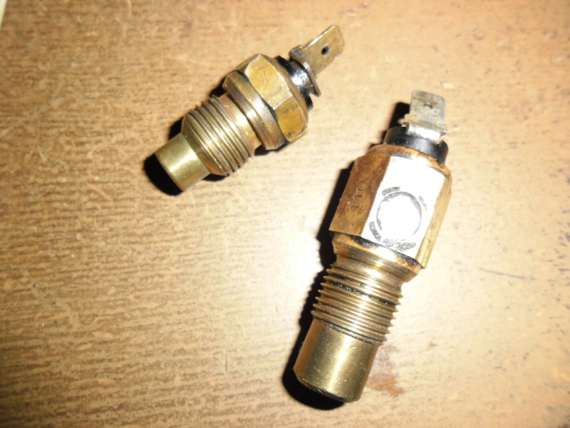

| Bonjour, oui le radiateur de chauffage est en place et donne de la chaleur, pas de soucis, par contre ce matin j'ai voulu changer la sonde sur la culasse, je m'attendais a voir couler du liquide et rien je prends une photo pour voir l'interieur, et je m’aperçois que ce n'est pas percer ?? je vérifie sur mon autre culasse et pareil, je pensais que la sonde étais directement dans le liquide...  voila les sondes que j'ai a disposition, celle de gauche récupérer sur mon moteur rallye 1 et l'autre ? peut être 309 ?? de toute façon celle la ne donne rien l'aiguille ne bouge pas...  | |

 | Sujet: Re: circuit refroidissement Sam 22 Aoû 2015 - 9:29 | |
| la sonde qui ne monte pas doit être faite pour un voyant,mettre la sonde émettrice qui va avec le mano,se trouve en neuf chez nos fournisseurs de simca,non les sondes ne trempent pas dans le liquide . | |

 | Sujet: Re: circuit refroidissement Sam 22 Aoû 2015 - 9:36 | |
| ok, merci, donc je vais en attendant remonter celle que j'ai pris sur le moteur de rallye 1 par contre je vais "mater" la cosse dessus car elle ne tient pas et tourne sur la sonde, comment se peut savoir si mon problème vient de la sonde ou du mano ??? | |
Nombre de messages : 1912 Age : 60 Localisation : neuville les dames 01400 Ma voiture : 1200s,1301s,4cv,996carrera2 Date d'inscription : 09/12/2013
 | Sujet: Re: circuit refroidissement Sam 22 Aoû 2015 - 14:03 | |
| met le fil de la sonde a la masse le mano doit monter a fond | |

 | Sujet: Re: circuit refroidissement Sam 22 Aoû 2015 - 14:43 | |
| oui sa je l'ai fait c'est impecable, j'ai l'impression que en refixant la cosse sur la sonde, sa fonctionne, apres un essai ce matin, j'ai l'impression que c'est rentré dans l'ordre, on verra a la longue, en tout cas je suis assez content que l'on puisse la ressortir. | |
