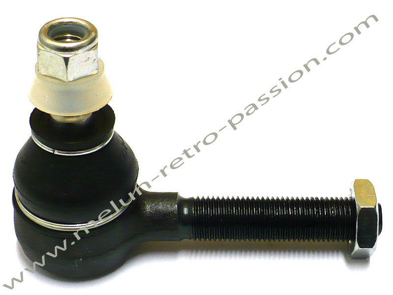

| En fait, pour trouver des biellettes axiales filetées en M12 x 1.00 ce n'est pas un souci ... C'est les rotules qui commencent à se faire rares... coté fusée de roue, comme le cône n'est pas très prononcé et que le diamètre est petit, ce n'est plus très courant d'après ce que j'ai pu remarquer en regardant sur différents catalogues Mon erreur vient peut-être que je recherche des rotules qui soient filétées à droite et qui se montent directement sur des biellettes sans modif....j'en ai vues sur un catalogue mais je ne trouve pas de revendeurs Le modéle indiqué plus haut chez MGA (Rotule Dir. int. MGA DB5059) devraient vous convenir car c'est un ensemble complet donc pas de souci à priori
Je vais suivre vos recherches car si je ne trouve pas des rotules comme je le souhaite, je me rabattrai sur cette solution ...............et en plus de mes rotules à fourguer sur e-bay, j'aurai aussi une paire de biellettes de Renault :)

| Salut tout le monde, Bon pour les rotules de 1100, c'est mort, je m'en doutais mais bon Reste plus que les MGA, qu'ils ont en stock, mais 70 euros ça pique un peu. Je me renseigne chez un fournisseur à grenoble pour leur ref DB 5059 (la complète) et la DR 5346 (la biellette seule) | |

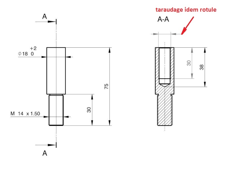

| Au pire, on peut réaliser une pièce intermédiaire, taraudée en fonction de la rotule trouvée, pour s'adapter à la biellette en M14x1.50  | |

| Attention trouvera t on aussi des rotules avec le même angle conique de fixation sur le porte moyeu ? _________________  lord panbagna | |

| - totoledingue a écrit:
- Attention trouvera t on aussi des rotules avec le même angle conique de fixation sur le porte moyeu ?
C'est exactement la question que je me suis posée en voyant la conicité des rotules coté moyeu ..la pente est très faible ..........de nos jours les rotules ont une conicité plus importante Demain matin , je vais aller passer la matinée chez un copain qui a une casse avec mon moyeu à la main et je vais essayer toutes les rotules qu'il a sur ses étagéres Si l'une convient parfaitement au niveau du cône et si c'est un modéle encore courament commercialisé, je n'aurai plus qu'à réaliser la pièce d'adaptation Une autre solution possible, mais plus complexe, consisterait à modifier le cône sur le porte moyeu pour qu'il corresponde aux rotules actuellement disponibles sur le marché. J'ai déja jeté un oeil à cette solution mais je crains que cela fasse enlever trop de matière :( il n' y a pas beaucoup de "gras" dans ce coin :( J'attends demain en croisant les doigts La solution de prendre des rotules chez MGA ne convient que si on achète l'ensemble, biellette axiale incluse; sinon je me vois mal faire une pièce d'adaptation avec un filetage M12 x 1.00 à gauche qui est le filetage des rotules d'origine a + Juste pour info, voici les rotules que j'avais achetées pensant que le cône conviendrait à peu près Filetage OK coté biellette origine Renault http://m.melun-retro-passion.com/produit.asp?CodeArt=381710N&famille=SI.10.3.1.ROT. | |

Salut Est ce que tu as trouvé quelque chose d'intéressant ? Pour le moment, de mon coté, c'est négatif Je ne trouve pas de rotule avec une conicité aussi faible Tiens nous au courant Tini (Je crains qu'une des solutions passe par la réalisation d'une pièce intermédiaire qui se fixe sur la fusée et qui permettrait de mettre une Unibal ...Mais ça va coûter bien plus cher !) | |

| Ca y est, je suis allé chercher les biellettes chez mon fournisseur  Il y a en a pour 70 euros la biellette avec les soufflet, soit 140 pour l'ensemble de la photo. Pour les écrous, je récupèrerai ceux de la 1000 et je ferai un petit chanfrein pour les adapter. Par contre je me demandais, n'ayant pas de rotule de 1000 sous la main, celles d'horizon sont-elles les mêmes que celles de nos 1000? Voilà, donc on en trouve encore chez MGA... | |

| Salut Est ce que tu as vérifié que c'est le bon cône ? Dans mon cas, le cône est très faible et cela ne se monte pas Il y a eu peut-être différents modèles ? Tini | |

| Le cône de la rotule? LE problème c'est que la 1000 est à l'école Non par contre si quelqu'un à une rotule sous la main et peut me prendre les dimensions du cône, (au plus grand et au plu petit diamètre) je pourrai comparer avec celles d'horizon. Au pire j'ai au moins le biellettes et je revendrai les rotules... | |

| Pour le dimensions du cône, j'ai au début 11mm et à la fin 13mm... | |
tini74 A fond intégral
Nombre de messages : 243 Age : 67 Localisation : annecy Date d'inscription : 04/06/2012
 | Sujet: Re: cremaillere de direction Sam 4 Jan 2014 - 14:43 | |
Les dimensions du cône, prises sur la fusée sont environ
Ø 10.5 , Ø 11.5 sur une longueur de 13 mm
Quand on regarde la rotule "vite fait", on a presque l'impression qu'elle est cylindrique La pente est très faible

| Bonjour, Personnellement j'ai acheter des rotules axiales direction d horizon que l ont trouve chez n importe quel fournisseurs de pièce auto puis j ai acheter deux rotules de direction chez le garage clément (spécialiste simca) et il n y aucune retouche a faire :)

| Je ne comprends plus ....ou alors il y a 2 types de fusées de roue ?? Les rotules de direction que je trouve n'ont pas le bon cône ...Peut-être que les rotules avec petit cône sont en rupture de fabrication ?
