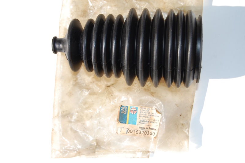

 | Sujet: Re: cremaillere de direction Lun 25 Nov 2013 - 20:49 | |
| Pour les soufflets  | |

 | Sujet: Re: cremaillere de direction Lun 25 Nov 2013 - 21:23 | |
| Moi j'ai demandé à Mr Mouton (il me semble, idem Desmantes) il y a un mois et demi et plus dispo... Ce que dit 1000F2/11 est à explorer, si des biellettes de super 5 se montent en lieu et place, elles sont beaucoup plus simple à trouver et vraiment pas cher! | |
