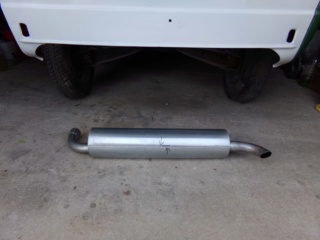

| Salut à tous, Mon pote et voisin Franck, qui n'est pas trop adepte d'Internet et qui est en train de monter une Rallye 3, m'a fait part de son profond mécontentement suite à l'achat du silencieux d'échappement vendu par Clément. Il ne coûte pas bien cher (160 euros) mais apparemment, vaudrait beaucoup moins. Plutôt que le renvoyer, il a choisi, furieux, de le découper afin de voir ce qu'il avait dans le ventre. Outre le fait que la soudure du cylindre se trouve à l'arrière (donc visible contrairement au pot d'origine), la fabrication de l'intérieur est plus que moyenne. D'après un collectionneur bien connu dans le sud-ouest, il "ferait perdre 10 ch". Afin de pouvoir comparer et se faire une idée, quelqu'un a-t-il découpé un pot d'origine HS et fait des photos? ![Silencieux RALLYE 3 Clément 100_0410](https://i.servimg.com/u/f31/19/25/44/59/100_0410.jpg) ![Silencieux RALLYE 3 Clément 100_0411](https://i.servimg.com/u/f31/19/25/44/59/100_0411.jpg) ![Silencieux RALLYE 3 Clément 100_0412](https://i.servimg.com/u/f31/19/25/44/59/100_0412.jpg) | |

| Le silencieux et le 4 en 1 et la boîte à air de r3 faisaient perdre 7 cv donc là juste pour le silencieux 10 cv ça semble exagéré apparement sur les photos l'intérieur ressemble à celui d'origine.dommage de l'avoir decoupé . | |

| Il ne souhaitait pas laisser cette soudure dégueulasse juste derrière. Il va faire rouler une tôle et refaire tout ça plus proprement. | |

| Fabrication asiatique ou Europe de l'est? | |

| Je connais Franck ![Very Happy](https://2img.net/i/fa/i/smiles/icon_biggrin.png) il est certain que de la refabrication de m---e ça ne passe pas | |

| Vu le prix, c'est pas fait en France! | |

| J'en avait acheté un au srt dijon pas didier gachot il y a une dizaine d' années pour 90 euros super qualité .Identique à celui d'origine . | |
