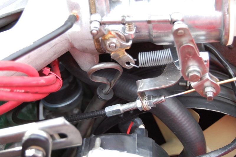

Localisation : Luberon
Jauge Rallye 1 sur Carter Rallye 2 ? Empty
MessageSujet: Re: Jauge Rallye 1 sur Carter Rallye 2 ?   Jauge Rallye 1 sur Carter Rallye 2 ? Icon_minitimeLun 11 Aoû 2014 - 19:04
Mike 50 a écrit:
Si c'est une RALLYE 1, et dont le radiateur est à l’arrière, et si tu mets une admission différente à l'origine (comme moi par exemple),
Il est impossible de sortir la jauge montée sur la RALLYE 1 d'origine
Jauge Rallye 1 sur Carter Rallye 2 ? Img-2069
Jauge Rallye 1 sur Carter Rallye 2 ? Img-2070
Bonjour JP comme tu peut le voir ici c'est possible.
Et en plus Bebiss demande juste pour le carter, l'admission n'est toujours pas le sujet.
Il me semble que la question du départ c'est le niveau différent en changeant le carter d'huile
mini maxi X Y oui c'est possible de changer son carter avec la jauge qu'on veut si elle marche avec son puit
