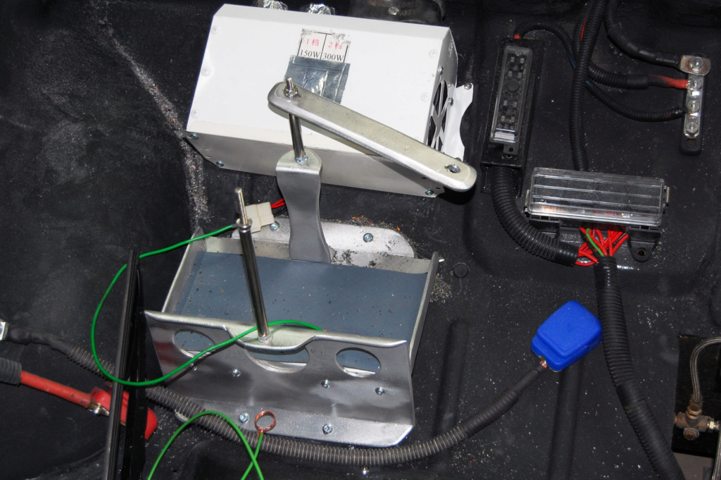

Salut à tous
Quelqu un utilise t il un chauffage électrique type sirocco dans sa 1000 .... en effet la mienne et une ex groupe f sans chauffage et ça commence à faire un peu froid. ...
Je voulais savoir si ça marche bien

study bonsoir lulu! le probleme est qu'il te faut un alternateur suffisemment puissant pour alimenter ton schmilblick! , le bon fonctionnement de ton chauffage en depend directement et surtout la survie de ta batterie et de ton alternateur ! le AM13 d'origine sort 35Amperes (400waths au maxi ) ceci donne pour 4 phares les veillieuses et l'allumage il reste un chouilla pour tenir la charge de la batterie si ton chauffage prend 500Waths il te faut un alternateur de 70Ampere (soit 1KW ;;14VOLTS par 70Amperes ) au pif! sur les autos apres 1980 c'est courant

Alain "GIRAUD" a placé çà...........Rendement chauffe ??????

Pour mon alternateur pas de soucis j ai un 75Â avec régulateur incorporé obligatoire pour la pompe à eau électrique la pompe à essence donc ça passe ....
Mike c'est quoi ....?  On dirait des morceaux de pc .....

Mon frère en avait un dans sa Samba. ça servait surtout de dégivrage. Il faisait beaucoup de bruit à mon goût et ne semblait pas bien efficace pour chauffer.
