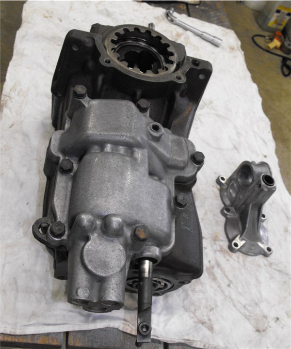

Finalement, j'ai remonté tous les éléments avec joint pâte partout.
Au passage, joint spi neuf sortie tachymètre.
Re-test du passage des vitesses, surtout la marche arrière, j'ai souvent lu des erreurs de position de la goupille hors pignon de marche arrière.
Révision d'une boite de vitesse pour les nuls! - Page 4 Web_ra53
Révision d'une boite de vitesse pour les nuls! - Page 4 Web_ra49
Révision d'une boite de vitesse pour les nuls! - Page 4 Web_ra52
Tôle de fixation joint de cardan orienté de façon à immobiliser les écrous de serrage du différentiel.
Révision d'une boite de vitesse pour les nuls! - Page 4 Web_ra51
Révision d'une boite de vitesse pour les nuls! - Page 4 Web_ra50
Et voila, il restera le test sur la voiture..... Shocked

Beau travail...maisd personnellement...j'aurai peint le carter de boite..mais ce n'est que mon avis!!!!!

beau travail Didier, et merci pour ce tuto qui servira à plus d'un...
Maintenant que tu es un pros et tant que c'est frais dans ta tête, je vais t'amener ma boite...
Pour rejoindre Gertard78, le petit coup de peinture qui va bien sur la fonte...et me dit pas que tu n'y a pas pensé...

Oui, merci de vos commentaires. Very Happy
La peinture, bien sûr que j'y ai pensé. J'avais même entrepris la démarche de la commander.
Mais je fais dans le rustique maintenant. jocolor
J'avais posé la question en début de post, pas eu beaucoup de réponses.
Sur les trois boites que j'ai:
Celle qui est sur la voiture (qui doit être de première génération) est rouge.
Les deux autres de 73 et de 78 n'ont aucune trace de peinture.
Je pense que si les blocs moteurs étaient tous peint en vert, les boites étaient rarement peintes.
Voila ce qui a fait ma décision. Very Happy
J'ai passivé le carter et puis je l'ai légèrement huilé.
