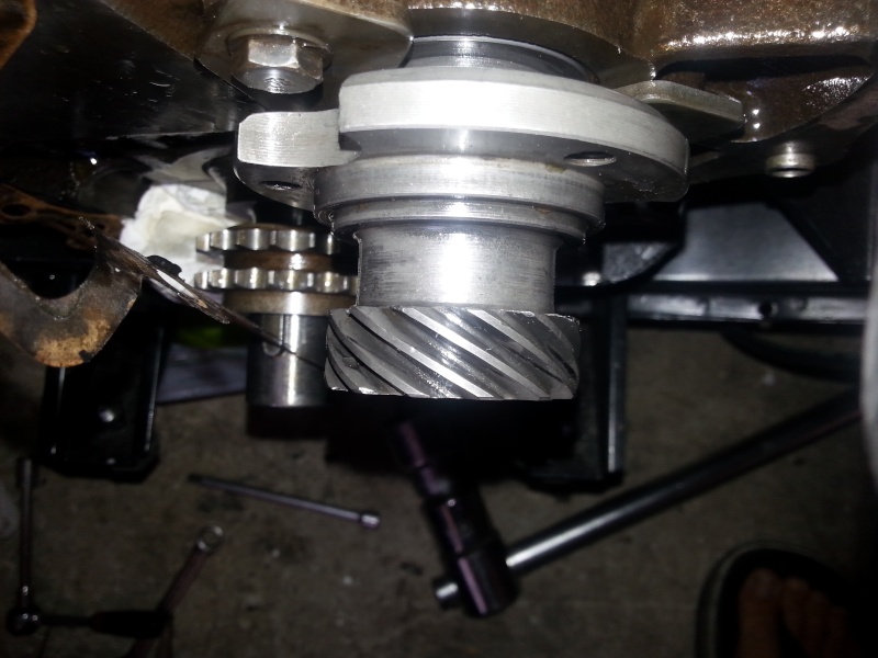

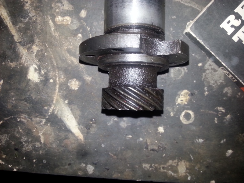

| Je fais en plusieurs messages parce-que le fofo déconne un peu chez moi, désolé... Je disais donc que je n'ai pas pu m'empêcher de démonter pour aller voir...  et ....et...rien de rien!!! pas de traces, ni sur les pignons, ni sur les boulons de poulie d'aac, ni sur le carter de distrib'...tout propre, tout beau! Le seul petit truc qui pourrait éventuellement et encore...c'est le profil du pignon d'aac qui me semble légèrement différent d'un origine, mais ça ne me semble pas évident  , voilà 2 photos... l'aac acier:  Et un fonte d'origine:  Z'en pensez-quoi? | |
Nombre de messages : 8309 Age : 72 Localisation : NORMAND / MARTEGAL Ma voiture : RALLYE 1 1977- RALLYE 1 1978 KIT SRT Date d'inscription : 17/12/2010
 | Sujet: Re: allumeur qui bât Lun 4 Aoû 2014 - 14:06 | |
| Côté moteur sur les extrémités de la denture pignon acier, c'est pas des "Marques d'usure" ??????????? As tu pris pour comparer les deux arbres à cames, des mesures de la surface d'appui à l'extrémité du pignon denture A la vue des photos il semble que le fonte d'origine est un brin plus court | |
 | Sujet: Re: allumeur qui bât Lun 4 Aoû 2014 - 14:36 | |
| En bout de pignon d'accc?  , j'ai mesuré et c'était la même chose, il me semble ...mais maintenant j'ai le doute...le carter aurait été marqué non?... | |
