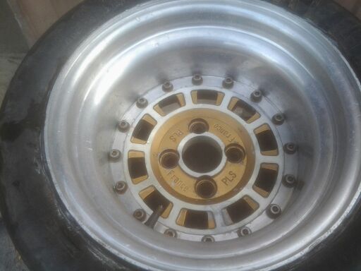

Ou trouver le joint en u , des jantes PLS ?
Ou  y a t-il un membre qui sait comment refaire l'étanchéité ?

Moi je mets du silicone et ça marche bien

pour moi colle a pare brise, 3 ans pas une fuite Very Happy

bonjour , Avec du silicone, je n'ai pas eu un bon résultat , car un joint est abimé .
J'ai le problème sur une seule roue .
La colle pare brise, , laquelle , et ou la trouvez vous ?
Merci de vos réponses .

J' ai changé un voile sur jante PLS , MAD IN m'a conseillé de mettre le joint au fond de ma poubelle , de remonter et finir avec un joint silicone , et je confirme c ' est nikel Very Happy

MERCI   ''simcahs '', je vais suivre  ton idée .
Et je vous donne le résultat .

Idem pour moi , j'ai utilisé de la colle spécifique qui s'apparente du silicone noir ...
J'essaierai de trouver la marque si tu veux !

j'ai utilisé une colle spéciale , noire . c'est une marque USA, que mon garagiste avait . Cela n'a pas tenu . Je vais enlever le joint et refaire .

Les joints tu ne les remets pas moi j'utilise du joint silicone spécial aquarium et aluminium pas de fuite

Joints jantes démontables  2016-014
 J'ai du remettre le joint pour ne pas ajouter trop de silicone .
la flasque centrale , est plus faible en épaisseur , pour mettre le joint en U J'ai mis cette pate en photo ,mais j'ai laissé sécher un peu ( + de 10 mns ) avant de remonter .Apparemment cela  tient après plus de une nuit .
Merci à tous de l'aide .

J'ai deux jantes pls 3 parties que je veux mettre à l'arrière sur ma 1000,j'en ai une de prête donc j'ai fait monter un pneu mais j'ai une petite fuite...la pression tient quand même quelques jours.
la deuxième n'est pas encore montée et je n'ai pas de joint,vous me conseillez quoi acheter des joints neufs ou faire un joint silicone?
Vous faites comment pour faire le joint?vous appliquez seulement un cordon entre les voiles et vous serrez?les vis vous les serrez à quel couple?
Merci à vous

scratch bonsoir ! pour le silicone ou produit similaire , il faut nettoyer les faces de contact au degraissant , puis faire un cordon de produit , et surtout attendre quelques minutes avant de monter les pieces , pour que le produit polymerise (prend son aspect cahoutchouc) ensuite montage normal

Pour les miennes, j ai utilisé du joint noir loctite, ref Loctite®️ 5910.
Je fais tout avec, les joint de carter, roue etc...

le joint d'origine vous le laissé ou vous mettez que du joint?
