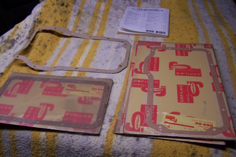

| Tu parles pour les durites d'eau ? Pour les joints, je viens de trouver ça dans un carton:  Qu'est-ce qui t'intéresse ? | |

| Oui olivier je parle des durites d'eau, as tu un plan pour en faire, comme genre durites multicarburants au métre ou autres?!? Pour les joints perso je prend une pochette compléte de 1000 normal, le joint de cullasse à part et le seul qui fait défaut c'est l'inferieur du carter d'huile!.... Enfin maintenant que je sais que retrautosport fait la bonne pochette direct la prochaine viendra de chez lui! Pour les durites, que penser des coudes cuivre de plomberie reliés avec de la durite multicarburant ...?!!!?... |

| Merci pour les adresses olivier! Totosurf, j'ai commandé chez oscar il y as peu de temps et le probléme c'est qu'il prennent ta commande et aprés avoir encaissé ils te disent qu'ils ont pas les piéces pour fournir! Et sur retrauto on voit même le joint inferieur sur la photo! Maintenant je suis comme tout le monde si il y as moins chére pour le même produit je prend! Rallyebasse c'est la bonne référence PAYEN GF171??? |
