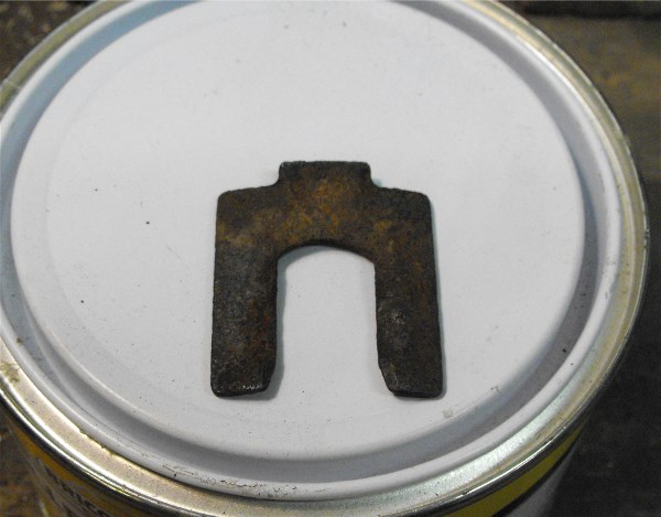

| Bonsoir, Question bête... peut être. Ces agrafes de flexibles, sont elles standards et si oui où peut on en trouver?  Merci.  | |

 | Sujet: Re: Pistons d'étrier avant Sam 5 Déc 2015 - 21:19 | |
 | Sujet: Re: Pistons d'étrier avant Sam 5 Déc 2015 - 21:42 | |
| Bien Philippe...........Tu connais le catalogue AVP | |
