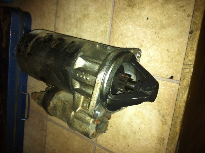

| Salut les mecs, Depuis que j'ai acheté ma 1000, le démarreur faisait de temps à autre tic tic puis il démarrait, mais durant cet été, il faisait de plus en plus tic tic, alors j'ai entrepris de le démonter et de le rafraîchir Savez-vous ou je peux trouver un kit de réparation ? Regardez, il est propre hein   | |

| Dévisses les 4 petits écrous pour extraire le solénoïde et commences par nettoyer l'électro aimant et la surface cylindrique cuivrée car çà s'encrasse facilement Regardes moi dernièrement:   | |

| Je vais démonter, nettoyer et voir l'état des charbons ... Mais ma question était " où est ce que je peux trouver un kit de réparation ? " Merci pour les photos J-P  et merci pour le lien Phil | |

| Et voilà, nettoyé !! J'essaye demain et je vois ce que ça dit  | |
