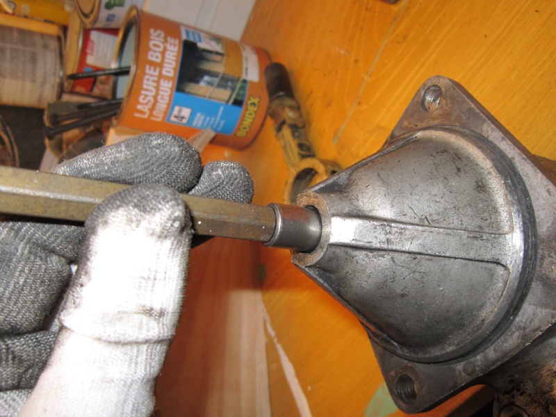

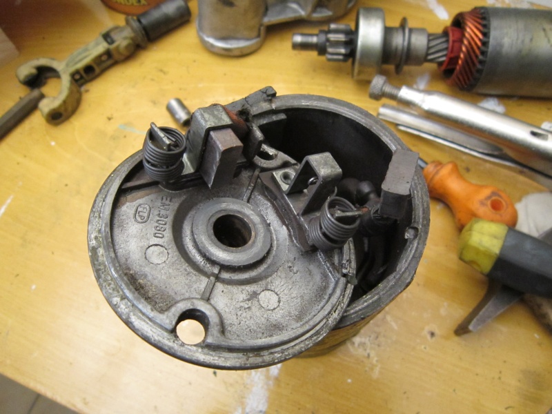

| Un post en photo pour montrer la restau de mon démarreur.  C'est un Paris Rhône D8E120. Il avait tendance à claquer mais sans tourner. D'abord commande chez Laurent du Kit de réparation  Ensuite démontage On commence à dévisser les 3 vis devant le solenoîde pour le démonter  Ensuite les 2 tiges à l'arrière du stator afin de sortir le rotor   Retirer la goupille pour sortir le bras du lanceur.  Bien repérer l'ordre des rondelles ( 2 en bakélites et 3 en acier)  Sortir la bague en bronze du nez du démarreur    Une fois l'ensemble des éléments démontés, un bon nettoyage en règle. Poncer légèrement la portée du rotor en contact avec les charbons Remise en place bague en bronze au serre-joint dans le nez - faire idem pour la bague du couvercle arrière.  Soudure des nouveaux charbons au fer à souder à l'étain et changement des ressorts Bien remettre de l'isolant sur les tresses des charbons  Remontage des éléments.  Voilà, un démarreur remis en forme pour un moment. | |

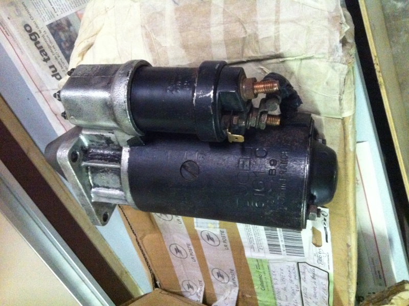

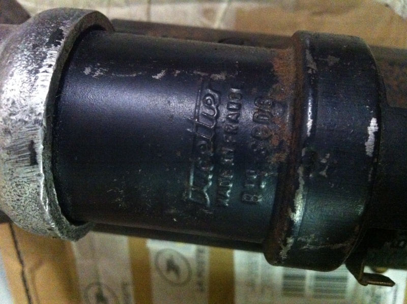

Nombre de messages : 11811 Age : 36 Localisation : Au pérou Ma voiture : simca rallye 2 GROUPE 2 1976, Simca rallye 2 kitée srt 77 VHC MAXI Gr2, Simca rallye 2 Compresseur JC VAUCARD vhc MAXI Gr5 Date d'inscription : 09/03/2009
 | Sujet: Re: TUTO Restauration Démarreur Paris Rhône D8E120 Ven 26 Sep - 14:51 | |
| ducelier 6161 C 12 v B9 made in france    _________________  lord panbagna | |

| Suis entrain de bricoler un démarreur....euh, vous vous y prenez comment pour souder le charbon qui va au stator?  vous laissez un bout de l'ancienne tresse? j'ai bien pensé à ça pour pas trop m'emmerder... | |
Nombre de messages : 4004 Age : 74 Localisation : Jura Club SRT DIJON Ma voiture : Simca 1000 1966/R2 .1973/R3.1978 Date d'inscription : 14/07/2011
 | Sujet: Re: TUTO Restauration Démarreur Paris Rhône D8E120 Ven 24 Fév - 8:01 | |
| Pour souder a l'etain le charbon qui se trouve en sortie bobinage du stator ,on peu faire sans defaire le bobinage accolé a la carcasse ,mais c'est delicat.Sinon ,defaire les vis qui retiennent le bobinage sur la carcasse.En general,ces vis tiennent.Degripant ,et clef a choc ,cela le fait.Insister avec un simple tourne vis ,difficile.Bien positionner la soudure,car l'espace entre stator et rotor est plus que reduit.Bien remettre la plaque isolante entre carcasse et bobinage. | |
