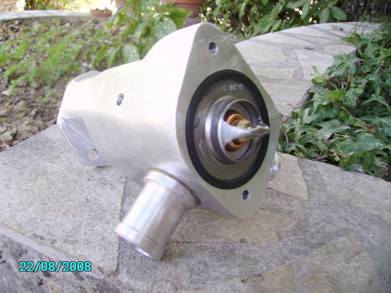

| Foudepeugeot a carrément fait une pipe en alu a la main ! _________________  lord panbagna | |

| Salut tchoupy, Oui, j'ai fait une pipe alu, pour intégrer le calhorstat, et faire un piquage pour faire une boucle fermée quand le calhorstat est fermé. C'est une pièce qui m'a pris pas mal de temps à faire , car comme tu le sais pas beaucoup de place à cet endroit là. Mais ton montage avec celui de 4L aura le même effet.   " />   " />   " /> | |
