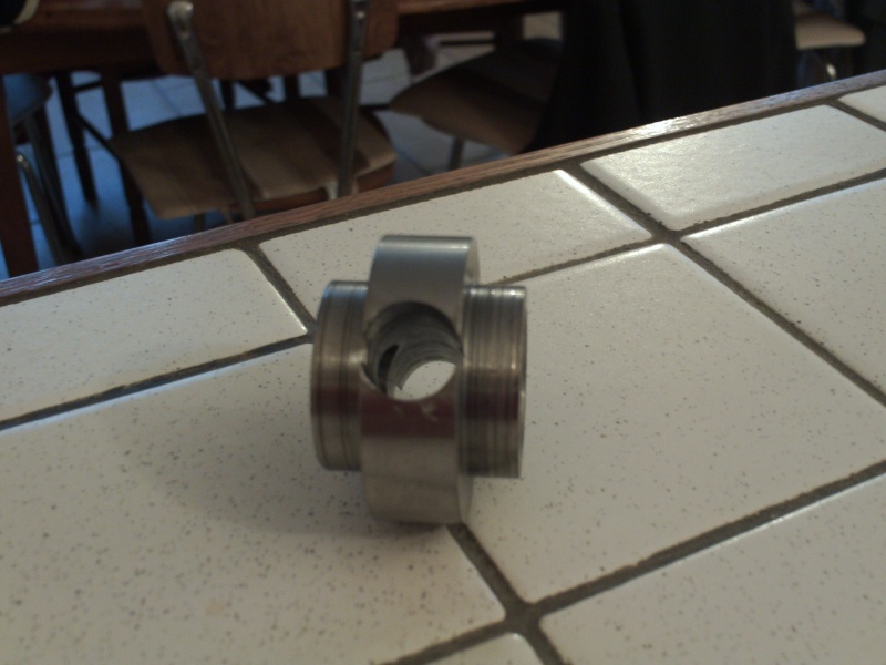

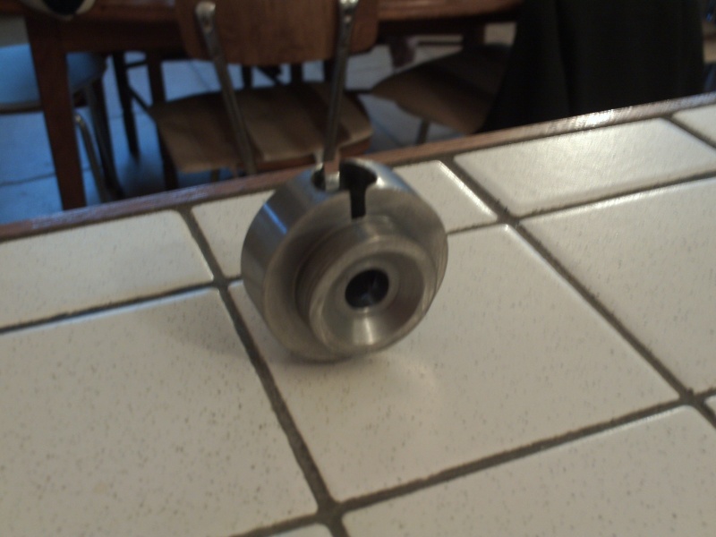

MessageSujet: Re: DIFFERENTIEL A GLISSEMENT LIMITE PROGRESSIF   DIFFERENTIEL A GLISSEMENT LIMITE PROGRESSIF Icon_minitimeDim 19 Avr 2009 - 20:33
[img]DIFFERENTIEL A GLISSEMENT LIMITE PROGRESSIF Pict0110[/img]
[img]DIFFERENTIEL A GLISSEMENT LIMITE PROGRESSIF Pict0111[/img]
ca c'est la piece qui se trouve entre les satelittes dans le trou passe l'axe des satelittes
et de chaque coté tu empile des rondelles de calage et tes rondelles bellevilles qui viennent en
contact avec les planetaires qu'il faut préalablement surfacer
je pense avoir été clair si tu pige pas tu sais ou me trouver
a+ jerome
