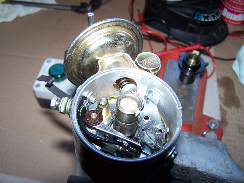

J'ai ouvert mon allumeur.
A l'interieur, il y a une espece de roue crantée sur laquelle vient s'appuier un axe venant de l'exterieur, du "truc" qui est relié au carburateur via un tuyau plastique.
Je n'ai pas demonté ce "truc", mais il y a, a la sortie de l'axe, a l'interieur,  comme une espece de bout de bois ou de fibre !!!!!
Normal ou pas ?

MessageSujet: Re: Type Allumeur Simca 900   Type Allumeur Simca 900 Icon_minitimeVen 28 Mar 2014 - 9:26
Allumeur S1000.
Axe,roue crantée qui commande l'avance automatique centrifuge et avance a depression avec capsule située a l'exterieur de l'allumeur et le tuyeau relié au carbu ou sur la pipe.
Cale bois ,je pense sur le ressort,pas normal,mais certainement pour bloquer cette avance automatique,peut etre defectueuse ou courbe d'avance mal reglée.Peut etre aussi l'allumeur d'origine at il été remplacé par un autre et cette courbe est non reglée pour le type de mot.Plusieurs hypothèses a verifier.
Pour info,condensateur d'origine Ducellier:capacité:0.22  -0.25  microfarads
Type Allumeur Simca 900 <a href=Type Allumeur Simca 900 100_0417" />
Numero d'allumeur situé sur le corps (celui indiqué sur la photo n'est pas compatible S 900°
Type Allumeur Simca 900 <a href=Type Allumeur Simca 900 100_0418" />

MessageSujet: Re: Type Allumeur Simca 900   Type Allumeur Simca 900 Icon_minitimeVen 28 Mar 2014 - 11:13
Je crois que le bois ou fibre est a cote du ressort.
Je vais faire une photo et l'enlever, on verra ...

Type Allumeur Simca 900 Empty
MessageSujet: Re: Type Allumeur Simca 900   Type Allumeur Simca 900 Icon_minitimeLun 31 Mar 2014 - 8:39
Merci rallyegeg, j'ai trouvé la reference, bien cachée derriere.
Sur ma 900, il s'agit d'un Ducellier 4081B, c'est la reference d'origine par rapport a mon n° de moteur (RTA)
Et bonne nouvelle, ce n'etait pas du bois, mais un morceau de paille, j'en ai retrouvé aussi a coté de la bougie cylindre 4.
Il me reste qu'a trouver une tete, un doigt, vis platinée, condensateur, l'ensemble en neuf pour ce modéle d'allumeur.
