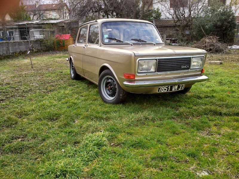

En vrai voila j'avais trouvé 4 165/80/13 neuf sur lbc pour rien ou presque, mais manque de bol le vendeur est ascendant Lapin comme signe astro le c** Là je rentre de chez Naroutou, ou j'ai laissé une paire de roues pour y faire mettre du 165/70/13 sur les jantes alu en 5 1/2 en attendant de refaire mes jantes d'origine!
Belle peinture sur tes jantes Florent, ça pète bien!
chassou A fond intégral
Nombre de messages : 2805 Age : 37 Localisation : Angoulême Ma voiture : simca 1005 77, talbot horizon GLS 83 Date d'inscription : 19/04/2009
 | Sujet: Re: Hauteur des 145 sr 13 d'antan? Sam 22 Mar 2014 - 13:13 | |
| Merci Yan  Je les avais acheté à un membre du forum celles là. Cet été quand l'école sera fermée, je m'occuperai des trains roulant et je me referai un jeu de jantes C'est vrai que les jantes tôles d'origine ça va bien à une 1000  | |
