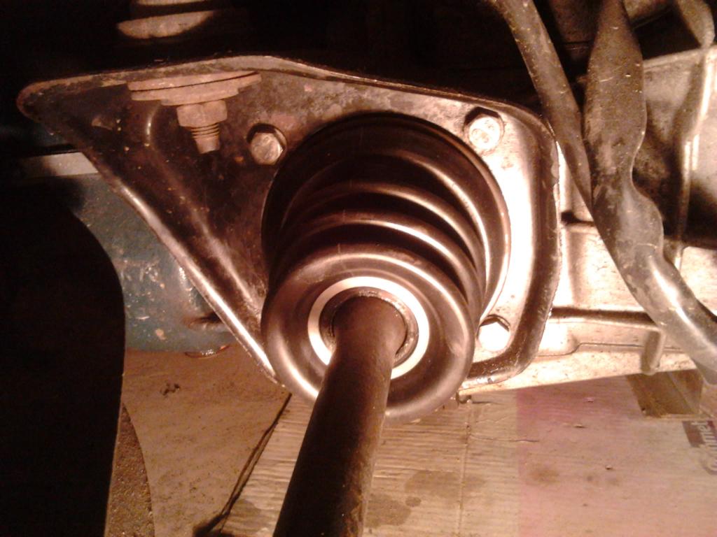

Idée prise sur un autre forum de passionnés simca  ( merci nono) pas encore testé mais cela devrait le faire .
les soufflets sont des Fiat Uno  Very Happy et après un petit usinage de la bague c'est nickel.
http://img.xooimage.com/files97/b/7/1/ptb-seb-075-4382d7f.jpg
http://img.xooimage.com/files99/3/7/f/ptb-seb-087-4382dad.jpg
http://img.xooimage.com/files95/b/f/4/ptb-seb-046-4382d9d.jpg
http://img.xooimage.com/files99/7/4/a/ptb-seb-085-4381553.jpg

bjr donne un peut explications , la bague est est dedant a l origine ?? il faut la réduire ?? mettre un joint spie? diamètre ,, merci dan.

Merci pour l' info , provenance fiat uno 1ère série ?

Svp. Vous pourriez dire que je modèle de Fiar Uno est ??
Essence 1.1 cc, 1.4 cc . . .
année 1989, 2005, 2010 . . .
merci beaucoup pour votre info.

Regarde sur la presentation de ma 1000 vers le milieu he pense  j'ai monter des soufflet adaptable pour moins de 20 euros et ca marche tres bien

julien34, J'ai examiné la presentation de votre 1000 . . . et en passant, est très bon travail que vous. avez fait
Je vois ces morceaux que vous avez assemblés, proviennent d'une renault 19, est correcte.
Mais j'ai aussi besoin de savoir quel modèle Renault 19 est, Essence ??? ou ce sont les mêmes sur tous les modèles

Ce sont des soufflets adaptables tous modeles diametre 90 .se sont les joints de portes qui viennent d'une renault 19

Voila la ref des souflets
