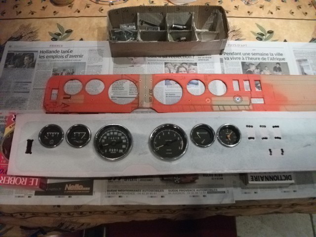

Comme tu as put le voir la surprise était bonne concernant les manos! Manos et compteur jaeger! 625411
Je met à profit ta planche de bord pour calculer la disposition de la mienne, et y as du monde!
Je fait coincider les voyants avec leurs boutons et manos (alerte huile au dessus du mano d'huile etc....)
Manos et compteur jaeger! Dscf2219
J'y met en plus un bouton pour les antibrouilards avec un voyant et un poussoir pour le lave glace!
Au final entre la montre, les antibroillards et la nouvelle disposition il faut que, je la fasse du large pour y caser le poste d'origine, une prise usb et une prise jack!

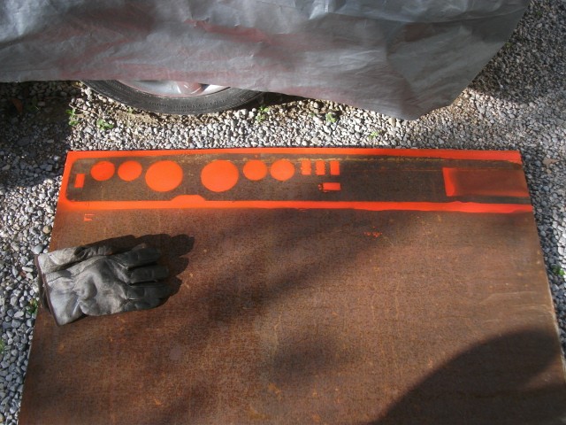

Gabarit en carton sur mesure par rapport à mon tableau de bord, je me suis rendu compte avant de trop en faire que la planche de bord de r2 que m'a passé fifou r2 (encore merci), ne passe pas en hauteur.
A savoir que le tableau de bord des extra 76 et d'autres je pense et moins haut que sur les r2, donc la planche de bord seul ne passe pas sur une mille normal No
Manos et compteur jaeger! Dscf2221
Le truc sale par terre, c'est une chute de fer que j'ai laissé dehors depuis un an en me disant:"cette m.... finiras en bas de portillon façon rouillée!....."
Et finalement comme j'avais pas de galva sous la main, changement de programme elle finit en tableau de bord! c'est l'ascenseur social pour elle! bounce

En faisant la photo qui suit, j'ai remarqué un écart dans les voyants et j'ai corrigé le tir!
Manos et compteur jaeger! Dscf2229
Manos et compteur jaeger! Dscf2230
Sur la photo qui suit, on voit la modification pour passer un volant de 1200s j'ai fait une entretoise pour sortir le volant, couverte avec un pvc de wc blanc peint en noir et ptitte torsion des comodos No No No je sais mais bon faut bien avancer....
Manos et compteur jaeger! Dscf2231
Manos et compteur jaeger! Dscf2232

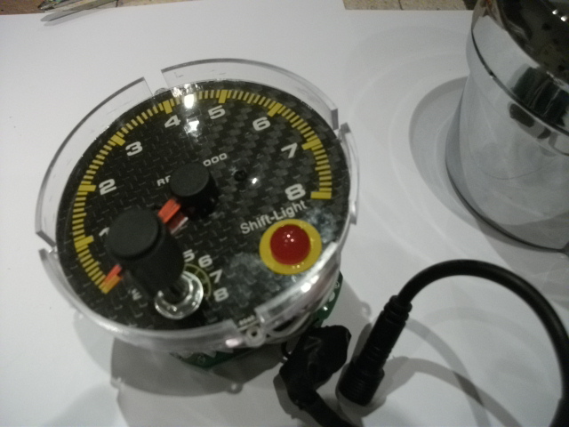

Le bouton "start" qui va bien, le potentiométre de shift light, et sa "loupiotte" pour le lave glace je le remet en lieu et place mais electrique!

Merci à tous pour vos encouragements!
La suite:
Je vais séparer la partie compte tours et la partie shift light sur ce mano "tuning" qui m'a couté moins de 30 euros.
Si ca marche comme je le pense, je me retrouve avec une plaquette electronique dans un petit boitier sous le tableau de bord, le potentiométre et la led à disposition pour les placer ou bon me semble!
Manos et compteur jaeger! Dscf2235
Manos et compteur jaeger! Dscf2236
Au prix du dispositif seul je m'en sort bien!
