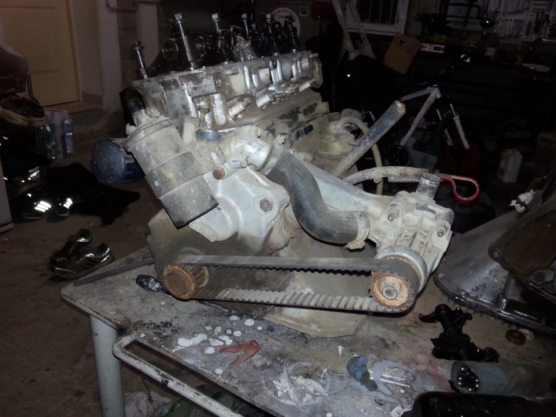

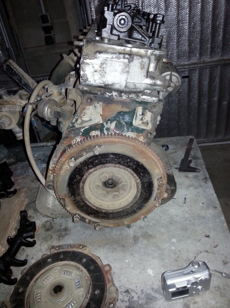

Les suites de l'aventure...je suis donc allé chercher un nouveau moteur cet AM...ce n'est que les 4e! jocolor , on ne pourra pas me reprocher de ne pas persévérer!!!
Voilà donc ce que j'ai récupérer un 1600 dit "course courte" honnêtement je n'ai pas encore mesuré la course...
Côté bloc, je ne connais pas sa provenance..., il mesure 237mm Idea :
-les cylindres sont "propres"
-les pistons de 80 sont différents de ceux du 1442 de l'horizon...Suspect, il y en a un qui a déjà fait une bise à une soupape (petite marque)
-Le volant moteur 6 trous est allégé sur le tour
-Les poussoirs sont plats! et l'arbre à came ne semble pas abimé quand on regarde au travers des poussoirs...à priori pas de dents de cassées côté allumeur
-A priori pas de jeu latéral exessif dans le vilebrequin
-Un embrayage neuf...je n'aurai pas tout perdu!
Côté culasse Hauteur 90mm
-les soupapes sont d'origine (je t'ai dit une con**rie Yan! va falloir que j'apprenne à me servir du pieds à coulisse!)
-Il y a des double-ressorts
-Les conduits d'admission sont en côte d'origine par contre ceux d'échappement sont agrandis... j'avais l'habitude du contraire sur les moteurs préparés...scratch il y une queue de soupape pas mal corrodée...je pense du au stockage?! comme elles sont fermées je pense que c'est rattrapable...
Je pense ouvrir/d2sosser le bloc et vérifier les pièces d'usure...puis remonter avec une pochette neuve, d'ailleurs me faut quelle pochette? (Solara???)
Je mets des photos, à vos commentaires ou questions...

David, avec la taille du "dés" sur le coté, c'est un course de 65 avec des pistons de 80 cela doit faire 1306cc et des brouettes!
Attendons les spécialistes!
