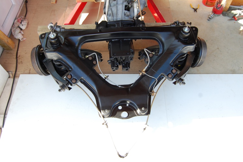

Pour moi sur la RALLYE 1 ayant des tambours à l'arrière,
Pour les disques avant j'ai pris sur place chez "GT2I" ce kit là:
Par contre pour l'arrière (tambours) il m'avait vendu un Kit dont une des durites (côté droit) était trop courte de 5 cm (sur la seconde photo avec les raccords femelles) et j'ai du me la confectionner

Salut tout le monde, je viens de recevoir mon kit. En fait en vérifiant avec les anciennes
durites ils ne ce sont pas trompé dans les longueurs pour les arrières, mais seulement
inversé les raccords Durite aviation 1008699719
Donc voilà suffit juste de les inverser Wink

Moi aussi çà vient de GT2I, mais par contre  la durite côté droit j'ai dû la refaire car bien trop courte, çà frotté sur l'articulation triangle
On le distingue sur ma photo du crabe

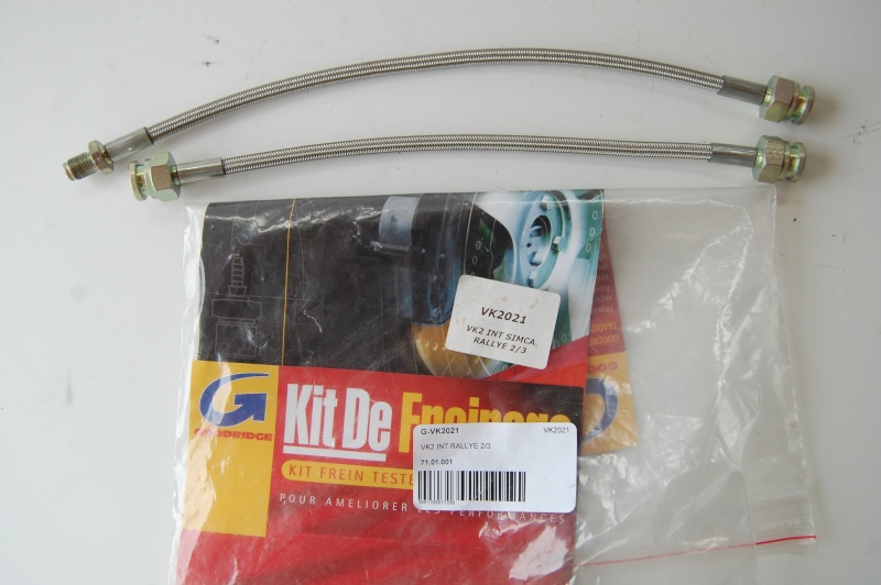

Bonjour, j'ai cassé les filetages du raccord d'entrée de la durite de freinage du crabe et de la durite associé (celle qui va de ce raccord au raccord en T) Durite aviation 254315
Je pensais donc supprimer le raccord d'entrée et connecter directement le raccord en T du crabe sur la durite arrivant de l'avant. Il me faut donc une rallonge avec un embout femelle d'un coté et mâle de l'autre.
Est-ce que le kit Goodrige VK2021 en photo au dessus ferait l'affaire ? Si non, connaissez-vous les caractéristiques (3x14/16, JIC, etc. ... un tas de truc que j'y comprend rien ... ) des embouts mâles et femelles (dans l'idée de commander la durite en pièce détachée) ?
Merci pour votre aide, à bientôt.
