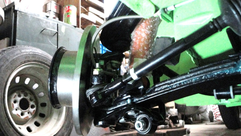

| Bonsoir , Cet après midi j'ai monté mes durites aviation avant achetées chez BPS ( kit 6 durites ) , et il se trouve que braqué à fond la durite frotte presque sur le disque . Les 2 durites avant ont la même longueur .   | |

| il me semble quelles sont plus courte les miennes | |

| Je vais peut être dire une ânerie, mais fais la même chose la voiture sur ses roues et peut être que la durite sera plus éloignée du disque. | |

| bonsoir elles sont trop longues , en origine 32_33 cm controle la longueur long mini tu peux aller a28-cm dans les angles de braquage maxi sans tension les raccords sont sertis ? non! sa avance salut | |

| pour moi ça passe beaucoup trop prés, ceci dit tant que ça touche pas.... sinon dommage que tu les ais acheter faites car je viens d'acheter de quoi monter mon frein a main hydraulique chez http://www.tec-racing.fr/content/6-catalogue-tecracing c'est a dire 1m50 de dash 3 + raccords banjos vis joints etc... et le tout pour 43 euros fdpc, je trouve pas ça excessif pour du sur mesure et au moins tu peux adapter comme t'as envie  | |

| Très sympa ce site , pour mon problème , je vais voir si je peu faire une attache de façon à ramener un peu la durite à l'interieur de la voiture . | |

| Comme te l'a dit Guillaume as tu posé la voiture sur ses roues????????? pour comparer car il semble avoir raison surtout pour ta jante et le triangle | |

| Je remonte du garage , j'ai mis l'auto sur ces roues , pour le braquage c'est mieux , par contre pour la durite c'est pas mieux , presque pire ! Je regarderais çà demain car je vais aller me coucher ( la nuit porte conseil ) ! | |

|  bonsoir ,une chose :les flexibles sont trop long ,mais d'origine il y a une tole de protection entre le disque et le flexible ;bien sur il parait inconcevable de la remettre mais la pose d'une ecope genre AX SPORT OU BX prise sur les 2 bonlons av du porte moyeu te ferait une protection utile et agreable! | |

S'il ne pleut pas j'irai faire un pti tour devant mon garage histoire de voir si ça change quelque chose ! Sinon j'ai ces fameuses tôles de protection sur d'autres demi train , je ne les avais pas mise car je ne voyais pas leur utilité ! Dé jà là il y en a au mois une : éviter que la durite ne frotte sur une pièce en mouvement ! Autre chose la durite mesure 31 cm raccords compris . | |

| Après d'autres essais de pattes pour maintenir la durite éloignée du disque , cette solution ne me plait pas , çà fait bidouillage et pour un flexible de frein c'est pas bon ! Je met une photo de la durite avec sa longueur : 305 mm de la porté sur la caisse à la porté sur le support vers l'étrier . Quelqu'un a t il monté un kit 6 durite aviation BPS et a t il eu le problème .De toute façon il me faut des durites plus courtes . Est il facile de faire ces flexibles soit même ? MERCI  | |

| a premiere vu ce sont des raccord a visser donc tu peux raccourcir tes durites toi meme:!: | |

| tout a fait, il te suffit de dévisser ton raccord et d'enlever le surplus et hop de tout remonter  .....la manip va te prendre 5 ou 10 mn maxi, je te dit ça car je viens de recevoir aujourd'hui même mes raccords et flexibles et j'ai assemblé une partie en 10 mn. tu passe d'abord la partie grise dans ton tuyau, puis tu rentre le tuyau dans la partie en laiton en faisant passer le tressage a l’extérieur, tu enfonces dans la tétine et tu visses, terminé ! bon courage  | |

| J'ai démonté le raccord , on dirait qu'il y a une sorte d'olive à l'interieur du tuyau ,j'ai essayé de sortir le tuyau mais je n'ose pas trop forcer ! S'il faut sortir l'olive je risque de l'abîmer et de compromettre l'étanchéité ?  | |

| C'est comme certain raccord spécifique de plomberie Tiens fermement d'une main ton flexible verticalement (5 cm derrière l'écrou vers le bas) et tape un coup sec la face de l'écrou sur un contre plaqué et l'ensemble olive tuyau doit sortir de celui ci | |

|  bonsoir , si l'olive se retreint au serrage (et elle doit se retreindre pour l'etanchèitèe ) tu ne peux la reutiliser,;tu reprends 2 raccords au detail et tu suis le mode opèratoir l'olive assure l'etanchèitèe et l'ecrou en bloquant la tresse sur l'olive assure la tenue a la pression en circonference ,et l'arrachement par le montage conique du dessus de l'olive! | |

| Exact Bernard j'ai omis de signaler que l'olive se sertissait à la durite au serrage de l'écrou conique intérieur | |

| C'est bien ce que je pensait il faut racheter un raccordcomme ceci  raccourcir ma durite et remonter .Dommage que l'on ne trouve pas que l'olive !Je vais chercher peut être je trouverais un site qui vend au détail . | |

| Je viens de démonter (facilement ) le raccord , l'olive n'est pas abimée , je dois pouvoir la réutiliser .  | |
