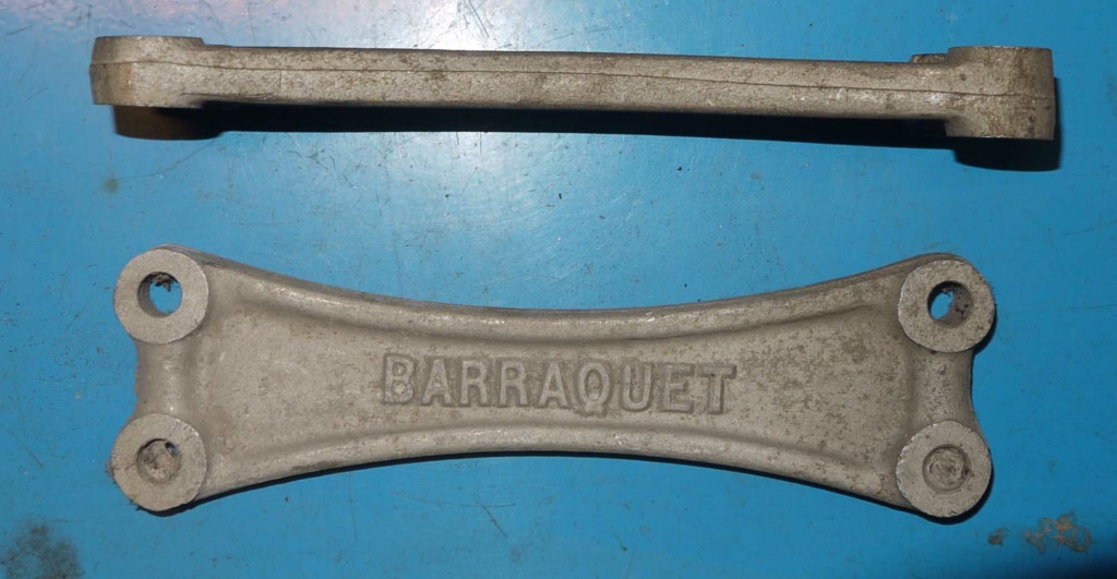

MessageSujet: Re: CALES APPUI TRAVERSE MOTEUR   CALES APPUI TRAVERSE MOTEUR Icon_minitimeDim 2 Sep 2012 - 21:25
CALES APPUI TRAVERSE MOTEUR Sdc10110
Qui connait ces cales barraquet d'époque pour dimiuer le centre de gravités ?

MessageSujet: cales barraquet    CALES APPUI TRAVERSE MOTEUR Icon_minitimeJeu 3 Nov 2022 - 8:19
hello, ces cales ne sont pas faites pour abaisser, sauf de 5 mm environ ce qui pourrait etre fait bien plus simplement, ce qu'on ne voit pas sous le dessous c'est qu'elles enchasseent la traverse.
leur but est double >> maintenir la traverse moteur bien perpendiculaire à la caisse ET faire de la publicité bounce
j'en ai c'est tres joli
PS pour ceux qui ont des pieces Barraquet tout etait peint en bleu martelé comme ça https://www.google.com/imgres?imgurl=https%3A%2F%2Fcdn.manomano.com%2Ffernovus-per-caloriferi-spray-saratoga-vernice-per-termosifoni-radiatori-400-ml-P-21209919-51912657_1.jpg&imgrefurl=https%3A%2F%2Fwww.manomano.it%2Fantiruggine-e-primer-per-metalli-3330&tbnid=dX4Ay61JiqpTVM&vet=10CGwQMyj8AWoXChMIyK_f1LmR-wIVAAAAAB0AAAAAEAY..i&docid=esVKEl54V5g4NM&w=470&h=470&q=azuro%20martellato%20fernovus%20marine&ved=0CGwQMyj8AWoXChMIyK_f1LmR-wIVAAAAAB0AAAAAEAY#imgrc=dX4Ay61JiqpTVM&imgdii=KdIQQ_ouKyHpnM
.. et voila !!
