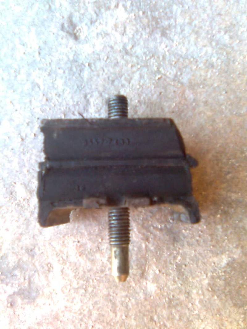

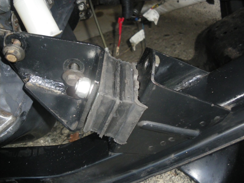

MessageSujet: Re: support moteur rigide   support moteur rigide Icon_minitimeDim 30 Aoû 2009 - 14:11
salut
avec un peu beaucoup de retard voici les photos
support moteur rigide Photo013
support moteur rigide Photo014

MessageSujet: Re: support moteur rigide   support moteur rigide Icon_minitimeJeu 8 Sep 2011 - 21:36
Merci Babou, en me servant du moteur de recherche, j'ai trouvé ta solution de remplacer les supports moteur par des silinblocs de 205. Je viens de les commander sur Oscaro - 12 euros pièce-
Je précise que c'est pour une utilisation normale Very Happy
encore merci

MessageSujet: Re: support moteur rigide   support moteur rigide Icon_minitimeLun 12 Sep 2011 - 19:15
Je confirme un petit trou et c'est top !!!!
