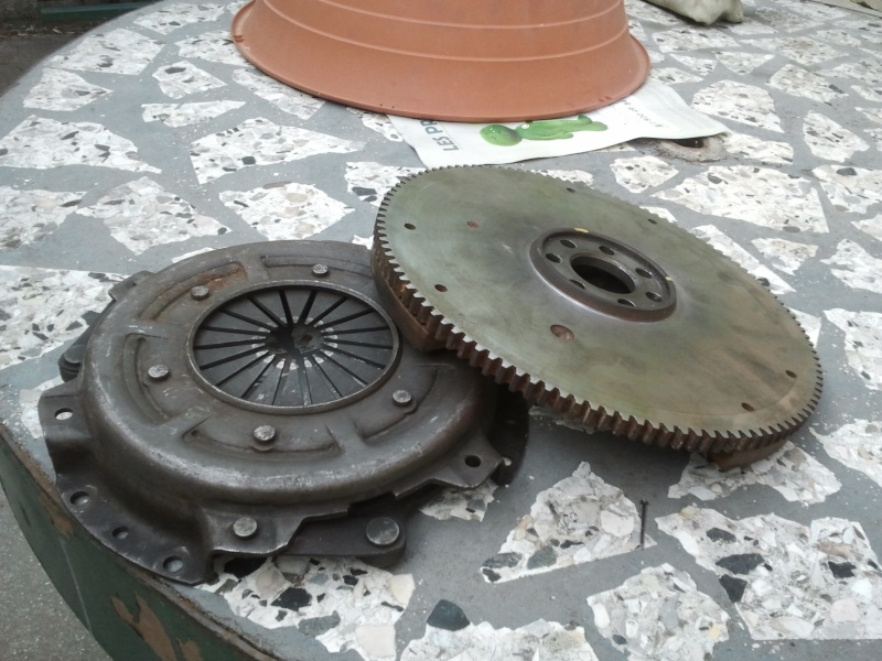

 | Sujet: Re: Problème de débrayage Mer 11 Juil 2012 - 21:37 | |
|  j'ai ce type de mécanisme | |

| Bonsoir, j'ai donc démonter le moteur ce soir en rentrant du boulot, et en faite j'ai fait une erreur de débutant, vous me direz j'avais une chance sur deux, j'ai monter la disque à l'envers du coup le guide de la butée serrer le disque contre le volant.
Il y a un déport d'un coté du disque et en le montant je m'étais dit que sa aller plutot coté boite que coté volant mais en faite non. Heureusement j'ai failli rétrecir le guide de 1cm, mais je me suis dit de tout de meme tant que j'y suis je vais démonter le mécanisme pour avoir accès à la friction, puis je l'ai retourner et la nikel.
Merçi de votre aide, la sa débraye nikel. | |
