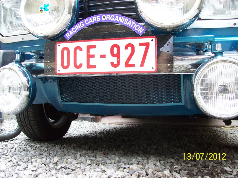

MessageSujet: Re: Fusibles   Fusibles Icon_minitimeVen 13 Juil 2012 - 21:00
Bien le bonsoir , Very Happy
Oppération coupe jus terminée , ce n'est évidemment pas la haute finition
comme Toto ou Myke , mais pour moi ,c'est suffisant , comme vous pourez
le voir , je n'ai pas beaucoup chipotté , mais le but est atteint Fusibles 625411
Bon week end
Pat
++++++ Fusibles 648868 +++++++++++
Fusibles 00310
Fusibles 00511
Fusibles 01211
Je suis toujours bien accompagné quand je chipotte I love you
Fusibles 01011
Non non , Fusibles 188371 Fusibles 188371 il n'y a rien derrière la grille Fusibles 966976
mais il n'y a que moi qui le sait lol!
Fusibles 00911
