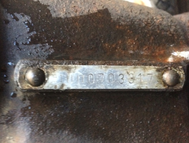

 | Sujet: Identification boite 1200 S proto Dim 27 Jan 2019 - 21:37 | |
|  Bonsoir à tous, j’attaque le contrôle de la boîte de notre 1200S proto.Sachant qu’une multitude de pièces ne sont pas d’origines, quelqu’un aurait-il une base de données, pour m’identifier cette boîte!  à | |

 | Sujet: Re: IDENTIFICATION BOITE Lun 28 Jan 2019 - 12:35 | |
| Identification n*00703317 ?? | |
Nombre de messages : 8525 Age : 73 Localisation : NORMAND / MARTEGAL Ma voiture : RALLYE 1 1977- RALLYE 1 1978 KIT SRT Date d'inscription : 17/12/2010
 | Sujet: Re: IDENTIFICATION BOITE Lun 28 Jan 2019 - 18:00 | |
| "67" L'année de construction | |

Nombre de messages : 4052 Age : 74 Localisation : Jura Club SRT DIJON Ma voiture : Simca 1000 1966/R2 .1973/R3.1978 Date d'inscription : 14/07/2011
 | Sujet: Re: IDENTIFICATION BOITE Lun 4 Mar 2019 - 9:50 | |
| +1 les plaques sur les boites ne veulent plus rien dire,elles ont tellement etées montées demontées ect….la seule façon de savoir ,ouvrir le couvercle et compter les dents de pignon et quand on en a compte un de pignon,on est presque certain d'avoir le type de boite et compter les dents au pignon tachymetrique pour le couple. | |
