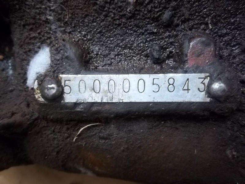

j'ai besoin de savoir ce numérotation correspond modèle de boîte,
IDENTIFICATION BOITE Numera11
modèle Simca 1000 appartient.
Merci d'avance pour votre aide
rallyeman

MessageSujet: Re: IDENTIFICATION BOITE   IDENTIFICATION BOITE Icon_minitimeDim 21 Oct 2012 - 18:37
Pour la 1000 Bareros ????????
Masculin Nombre de messages : 3675

Boite R3 origine comanse avec 0000.........

Une autre fois, quand nous allons au garage, j'essaie de compter le tachymètre dents
Je ne pense pas que c'est du Rally 3, je sais que modèle Simca 1000 peut être, je me demande à savoir quel modèle appartient à supports coniques

Non se pas un boite R3 5000005....
un boite R3 comanse avec 4x0
