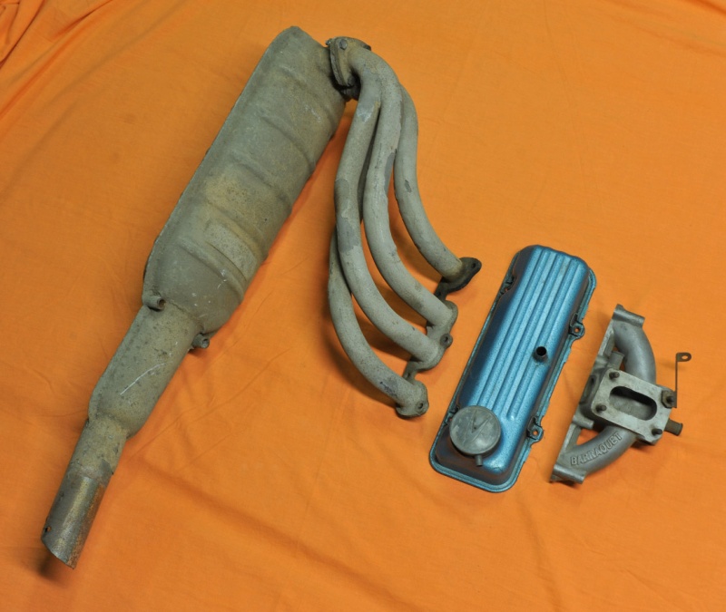

| C'est pas pour une 1000 ce collecteur, les entraxes des tubes sont identiques... | |

| bonjour celui-si se monte sur formule ou barquette a moteur central par dessou s un autre modèle excite par dessus latéral a la boite les formules martini et autre pygmée av aient ce genre d échappement tu envoie encore sur quelle mono _place il était monté ?

| [quote="MIKE 50"]Comment ce collecteur pouvait monté être sur une Rallye 2, avec cette configuration???????????????????[/b][/color] J'avoue que je me suis posé la même question en voyant cette annonce ! | |

| A mon avis c'est un 4 en 1 pour moteur renault type R20 | |

| j'ai déja vu aussi ce type d'échappement sur des buggy terre a moteur simca rallye 2 moi meme j'avais a l'époque un devil sortie identique sur le mien | |

http://www.leboncoin.fr/equipement_auto/320174561.htm?ca=21_s à Comment ce collecteur pouvait monté être sur une Rallye 2, avec cette configuration??????????????????? Vos analyses sont les bienvenues !!!!

| le 1 er colleteur n'est surement pas baraquet......baraquet anciens gordini ...était un perfectionniste.... ses prepation étant très soignées ....pour moi le meilleur pour les 1000 au moins...très connue dans les années 70 ...ne produisais que des pièces...d e qualités et surement pas ce bricolage ...voir le 2 em... | |

- le 1 er colleteur n'est surement pas baraquet......baraquet anciens gordini ...était un perfectionniste.... ses prepation étant très soignées ....pour moi le meilleur pour les 1000 au moins...très connue dans les années 70 ...ne produisais que des pièces...d e qualités et surement pas ce bricolage ...voir le 2 em...
Bonjour, Bon celui d'en haut (le premier qui ressemble à de l'inox sur la photo NE PEUX pas être un SIMCA, même inversé c'est a dire avec spaghettis vers le haut comme pour les formules/barquettes/protos/ a moteur SIMCA (genre IRESA etc) car, regardez bien les sorties d’échappement sont équidistantes ! (sur SIMCA 1000 les sorties 2 et 3 centrales d’échappement sont rapprochées ) pour les 2 autres ce sont des Barraquet pure souche. la deuxième photo est un rare et parait il TRES efficace 4 en 1, 100 % "Barraquet" avec son silencieux d'origine barraquet, il est blanc car il est "shoopé" projection d'alumine ( ca vient du Dr Shoop allemand) c'est le pot de sapeur 04 le 3 eme est un 2 dans 2 pour moteur 315 ( a épurateur) normalement, couleur différente car Alfred faisait faire ses pots chez (me rappel plus, j en ai un dans un coin ) et que cela ressemble plus a du zingage a chaud que le blanc de l’alumine (oxyde d’aluminium) au passage le ZINC fondait alors que l'alumine plus c'est chaud plus c'est blanc elle a un touché rugueux et accroches huiles, cochonneries etc mais c'est INDESTRUCTIBLE voila ![Idea](https://2img.net/i/fa/i/smiles/icon_idea.png) et bonne année a tous ! | |

| .exact ...pour ...ce qui ma concerne j ai eu 1 1000 baraquet 1148 ex henry un bijou de perfection ...baraquet ne faisais que dans l excellence ..a.baraquet a collaboré avec a.gordini le saviez vous ..

| ha juste merci pour une fois que sur un fofo la reponse n'est pas "non mais oui, mais cependant etc " il y avait sur youtube une video "le son barraquet" de sapeur 04 avec le montage de la photos2donc le rare, avec le 4 en un un assez gros topic sur LES barraqué (T) père et fils sur sur le site Autodiva 1951 le pere Alfred BarraqueT >>>> Vainqueurs de la première édition du tour de France d’après guerre sur Ferrari 212 Export barquette Touring n° 227 des vainqueurs (Pierre Boncompagni ) ‘Pagnibon’-Barraquet, (Alfred Barraquet cité comme pilote également) ne sachant pas trop ou le mettre a l’époque il y a je crois un gros bout de l histoire des BARRAQUE pere et fils Afred (pere devenue Barraquet avec un T pour question de marketing :) ) et son fils Freddy, je crois avoir pu expliquer le maximeum entre les 2 Barraqué (le nom de famille d'origine n'ayant pas de T ) voila , biz ... ![Shocked](https://2img.net/i/fa/i/smiles/icon_eek.gif) c’était la-bas mais dur-dur de tout ramener ici http://www.autodiva.fr/forum/viewtopic.php?f=2&t=3106 sans faire de pub non plus à autodiva, y plein de gens biens mais aussi certains ayatollah omniscients ... rebiz | |

| Exact. Ce topic sur les Barraqué(t) est sans doute le seul développement qu'il y a sur le sujet. Ma petite contribution à cet intéressante histoire : un ensemble d'admission pour moteur 351 réalésé à 1137 cm3 il me semble. ![COLLECTEUR 4/1 BARRAQUET Img_2021](https://i.servimg.com/u/f31/19/25/44/59/img_2021.jpg) ![COLLECTEUR 4/1 BARRAQUET Img_2020](https://i.servimg.com/u/f31/19/25/44/59/img_2020.jpg) | |
