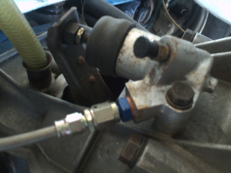

comment faite vous l'étanchéité entre le raccord bleu et le maitre cylindre d'embrayage et/ou le récepteur . Car d'origine il y a un joint caoutchouc mais qui n'as plus d'utilité avec le kit présenté sur la photo?
jf33
jf33
Masculin Nombre de messages : 908
Localisation : 33 gironde
Flexible d'embrayage  Empty
MessageSujet: Re: Flexible d'embrayage    Flexible d'embrayage  Icon_minitimeMer 23 Mai - 19:54
j'avais appelé mike 50 a ce sujet et il se presente trois solutions
la premiére consiste a collé au loctite mais vu que le raccord est en alu se pose le probleme du demontage eventuelle
car l'alu risque de s'arracher au devissage
la deuxieme que mike 50 m'avait proposé etait de monter sans rien mais perso j'ai pas oser car j'etais pris de court car une epreuve arrivait a grand pas et j'avais d'autre panne a gerer
donc ma solution a etait de fabriquer des joints cuivres avec un tube de plomberie de 12mm pour etre sur de ne pas avoir de fuite dés le premier montage
d'ailleur milles excuses a mike 50 pour ne pas lui avoir donné de nouvelles aprés mon montage mais les problemes se sont succedés entre mes frein et mon embrayage mais ceci est une autre histoire
a+ jerome
Masculin Nombre de messages : 8555
MessageSujet: Re: Flexible d'embrayage    Flexible d'embrayage  Icon_minitimeMer 23 Mai - 21:02
En fond intérieur d'écrou bleu il y a la partie "femelle sphérique" qui vient en appui sur la "partie mâle" du raccord récepteur (cône mâle idem comme l'extrémité de ce raccord ALU bleu)
L'écrou bleu (ALU) bloqué l'étanchéité est assurée
Maintenant faut il le monter au frein filet ????????? j'ai pas encore effectué le montage

MessageSujet: Re: Flexible d'embrayage    Flexible d'embrayage  Icon_minitimeJeu 24 Mai - 16:03
[url=Flexible d'embrayage  Pict0514]Flexible d'embrayage  Pict0514[/url]
voici le resultat du montage
a+ jerome

MessageSujet: Re: Flexible d'embrayage    Flexible d'embrayage  Icon_minitimeJeu 24 Mai - 16:27
Super montage...
Sinon j'ai la question bête du jour...
C'est quoi le tuyau derrière la fourchette d'embrayage ???
Style tuyau de compresseur...
J'ai pas ce truc moi !!!

Beau montage,sur l'émetteur je pense que le montage est identique. Question Idea
