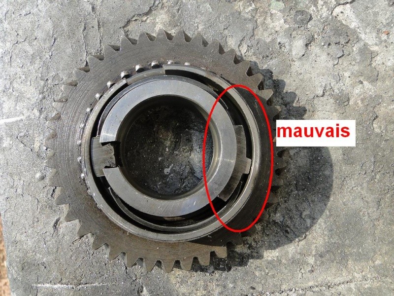

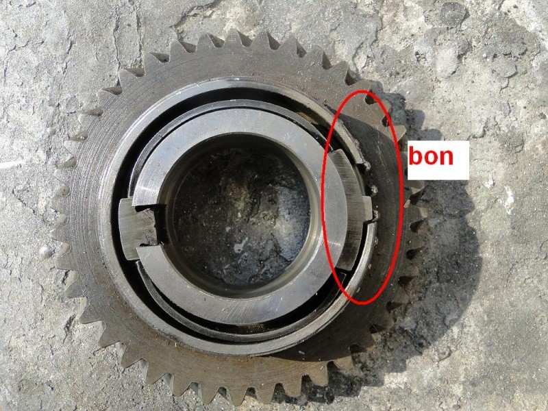

Concernant ta vitesse qui passe pas, il m'est arrivé la même chose y'a pas longtemps mais sur la 3 ème ( en marche et a l'arret ), a savoir qu'elle ne rentrait pas par n'importe quel moyen, et j'ai tout regardé voir si rien ne gênait la tringlerie, si le silentbloc sous la banquette arrière entre la boite et la tringlerie n'était pas dévisser, si le levier n'avait pas bouger etc...rien, puis j'en suis arriver a me dire que ça venait de la boite donc pour commencer j'ai lever la caisse et j'ai ouvert le carter de fourchette, c'est sur que la place manque un peu mais j'en ai eu assez pour voir le problème, en fait tu as l'anneau de synchro et a l'endroit ou il est ouvert t'as une petite petite pièce qui navigue dans cet espace, et bien ce qui c'est passé est que je ne sais pas comment, mais elle est passer sous l'anneau de synchro empêchant ainsi celui ci de se comprimer donc la vitesse de passer.........

Et bien ça y est, c'est réparé.
Un grand merci à chris, qui m'a permis de réparer sans tomber la boîte, car c'était exactement la même chose que toi mais sur l'anneau de synchro de la première, mais bon je m'explique pas du tout comment cela est possible.
J'avais un autre pignon donc j'ai fait deux photos pour vous montrez ce problème qui est bizarre ?????
[img]demontage boite a vitesse Dsc03510[/img]
[img]demontage boite a vitesse Dsc03511[/img]

jocolor bonsoir a tous je recommande le double debrayage en descente de vitesses car le train de pignon est trop lourd pour le synchro qui bien que fabriquè sous licence porsche ne fait pas de la boite de mille une mecanique moderne ! ceci dit je conseille de chanfreiner les 2 bouts de l'anneau qui se font face de 2 mm ,ça "evite a la piece tripode de l'entraineur (celle qui enserre ll'anneau dans le baladeur ) de s'acrocher avec le dit anneau (ou bague de synchro) lors d'un changement de vitesse un peu trop rapide ou brutal l'acccrochage de ce tripode avec lanneau :l'anneau se gonfle sous l'effort et le taquet (secteur a ergot et verou) saute de son logement :voila voilou!
