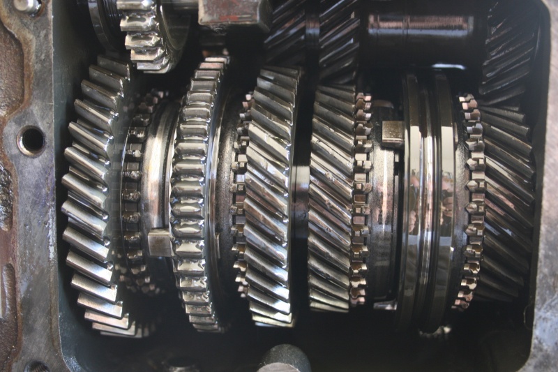

Bonjour à tous Wink
Vu que mon moteur est chez le rectifieur
je voudrai tourné mes synchros car mes vitesses
craquent pas mal mais j'ai jamais "pratiqué"les boites Embarassed
Est ce vraiment complexe à faire et
y a t il des piege à éviter et est ce que l'écrou
de l'arbre est un pas normal ou à gauche
avant que j'envoi un coup de clé à choc
dans le mauvais sens Embarassed
Voila une photo couvercle déposé
[img]Aide pour tourné les synchros Img_8218[/img]
[img]Aide pour tourné les synchros Img_8219[/img]
Merci pour vos conseils Wink

pour les nuls comme moi, ce serai bien si une personne experimenté pouvait faire une petit reportage sur le démontage et remontage d'une boite.
je dis cela pour une boite mais également pour un moteur !
Alfred
Aide pour tourné les synchros Empty
MessageSujet: Re: Aide pour tourné les synchros   Aide pour tourné les synchros Icon_minitimeLun 9 Avr 2012 - 19:45
Moi aussi je suis pas terrible sur les BV et pourtant
je me suis lancé avec l'aide des personnes qui ont postés
un peu plus haut et à ce jour
le train de pignons est en dehors de la boite
je suis content de moi car ça me semblait hors de portée
pour mon niveau
Demain si pas trop de taf je vais pouvoir commencer
à démonter les synchros pour les tournés
Tu as aussi sur rallye/free toute la procédure pour le démontage
et j'ai pas mal suivi ça ce matin et tout est démonté
dans les regles > sur leur site tu vas dans documentation/technique
et renovation boite de vitesses
Voila si besoin de renseignements supp
ne pas hésité à posté
je t'aiderai avec mon expérience de 2 jours dans les BV Very Happy

Pour info > ma boite est remontée completement
il me reste plus rien dans les bacs ni boulons ou autres
donc ça devrai fonctionné Very Happy Aide pour tourné les synchros 98327

T'as même fait le réglage du couple conique ?
Important !
Bonne suite.
Aide pour tourné les synchros 648868
MessageSujet: Re: Aide pour tourné les synchros   Aide pour tourné les synchros Icon_minitimeMar 10 Avr 2012 - 21:15
Au démontage j'ai fait des reperes et compter
le nombre de tours des flasques en laissant les chapeaux en place
un poil dessérés
C'est la méthode donnée sur Simca free Very Happy
J'ai suivi je pense que ça va le faire Wink
Steph
Steph
Masculin Nombre de messages : 687
MessageSujet: Re: Aide pour tourné les synchros   Aide pour tourné les synchros Icon_minitimeMar 10 Avr 2012 - 21:22
Bonne méthode.
Le plus important est d'avoir un très léger jeu entre la couronne et le pignon d'attaque.
Bon plus que le moteur et elle est neuve !
Et à l'attaque...

Fred, ça avait bien fonctionné par la suite avec le retournement des bagues?
jcl
jcl
Masculin Nombre de messages : 981
Localisation : Ardennes
Ma voiture : simca 1000 r2
Date d'inscription : 27/12/2010
MessageSujet: Re: Aide pour tourné les synchros   Aide pour tourné les synchros Icon_minitimeDim 8 Nov 2015 - 11:50
j'ai déjà retourné mes syncros et ça marche très bien

Vu l' état de tes syncros ,il serait préférable de les changer carrément surtout sur la 1 et la 2 cela prend le même temps et tu ne démonteras pas dans 6 mois .

avant de remonter notre moteur, on voudrait regarder les synchro, car la 2 avait un peu de mal qui pourrait nous expliquer la "procédure" pour les tourner, sachant que nous n'avons jamais ouvert de boite.... Embarassed
http://jpv.jimdo.com/
Masculin Nombre de messages : 2016
MessageSujet: Re: Aide pour tourné les synchros   Aide pour tourné les synchros Icon_minitimeSam 4 Juin 2016 - 14:09
sur le site 1000 rallye dans transmission c,est tout expliquer,ne pas oublier de retirer le bouchon de vidange sinon le carter ne sort pas,pas très compliquer le plus dur est de faire la précharge des roulements study
