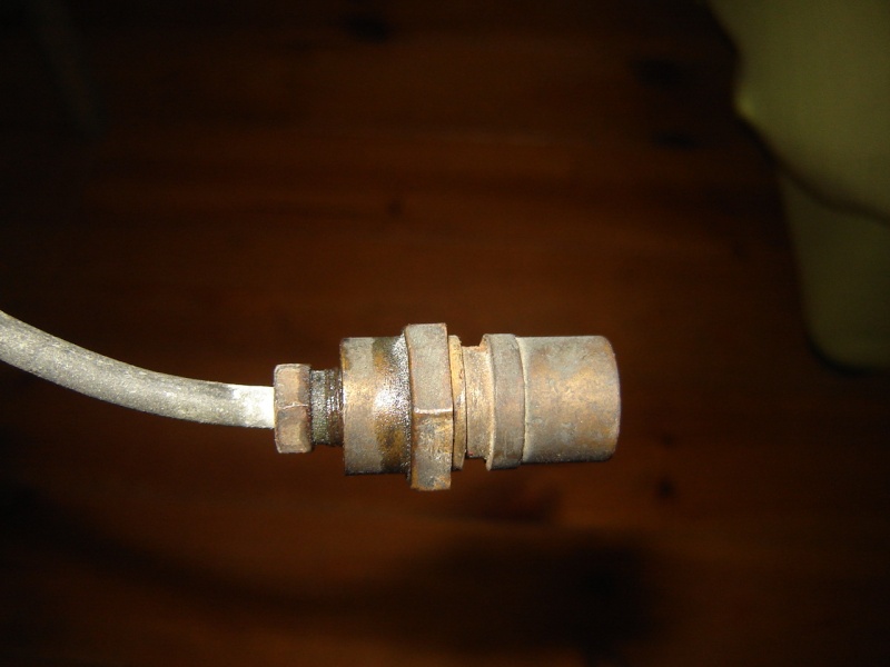

Je viens demander une confirmation, est-ce que ce raccord (1er photo) qui se situe peu près sous le frein a main, serait identique a cet autre raccord (2ème photo) qui lui est sur le crabe a coté du T de dérivation pour les freins arrières ?
A 1er vue oui mais a l'intérieur (forme de l'olive) pensez vous qu'il soit identiques ? car si ils sont pareils je vais prendre comme modèle celui qui est démonté pour faire fabriquer les tuyaux et prendre les bons raccords pour mon FAM hydraulique.

Avant d'aller faire Sleep Sleep raccord hydraulique sous caisse 625411 , je suis allé te faire deux photos de ces raccords et ils ont en fond de taraudage le fameux contact "olive"
A+ raccord hydraulique sous caisse 648868
