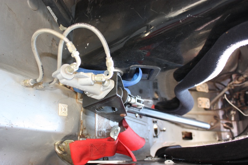

un dernier détail, j'ai complètement oublier de prendre en compte cette petite pièce sur le circuit arrière ( rond vert ), faut-il la garder, donc se brancher a partir de cette pièce sur l'entrée du MC du frein a main puis repartir jusqu'au raccord que j'ai entouré d'un rond rouge un peu plus haut, ou bien peut on la supprimer et de se prendre donc directement au répartiteur a l'avant de l'auto?
[img]Frein a main Hydraulique Vert10[/img]
Localisation : le castellet
Ma voiture : rallye2 F2000s
Frein a main Hydraulique Empty
MessageSujet: Re: Frein a main Hydraulique   Frein a main Hydraulique Icon_minitimeDim 13 Mar 2011 - 20:05
le fait de la garder ou pas n'est pas un probleme , il faut juste que tu puisse te re prendre dessus , sinon tu as tout bon
perso je suis partit de ton rond vert et j'ai fait un petit tuyau qui va a un passe cloison pour rentrer dans la caisse , de ce passe cloison j'ai un tuyau qui va a mon F A M
apres je repart de mon F A M avec un petit tuyau qui va au un autre passe cloison qui traverse la caisse et sous ce passe cloison j'ai un tuyau rigide qui va a l'arriere
j'espere etre clair
