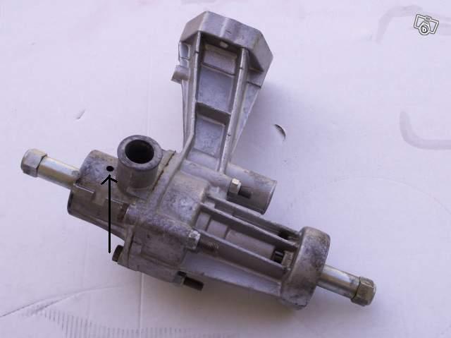

bonjour a tous , encore une galère, je viens de mettre 5l de liquide dans le circuit de refroidissement et maintenant j'ai une fuite qui fait du goutte a goutte sur la pompe a eau.
pompe a eau 73925411
donc la fuite se fait par le petit trou sous la pompe a coté de la fixation d'un durite.
Pouvez vous me dire se qu'il faut faire, d'ou vient la provenance de la fuite et si il faut faire une refection complete de la pompe? Merci

ca y est c'est la fin... de la pompe Crying or Very sad ....plus sérieusement tu as ton joint cyclam qui ne fait plus son étanchéité sur la turbine, il te faut donc prévoir de le changer....
Tu peux, tant que tu vas y être, la refaire entièrement tant qu'elle sera démontée c'est à dire changer les 2 joints cyclam + les 2 roulements ( c'est pas ce que ça va te couter ) + le joint + si tu peux faire une petite rectif sur les portés de la turbine pour une étanchéité plus sûre ca serait nickel si tu vois qu'elles sont un peu endommagées !

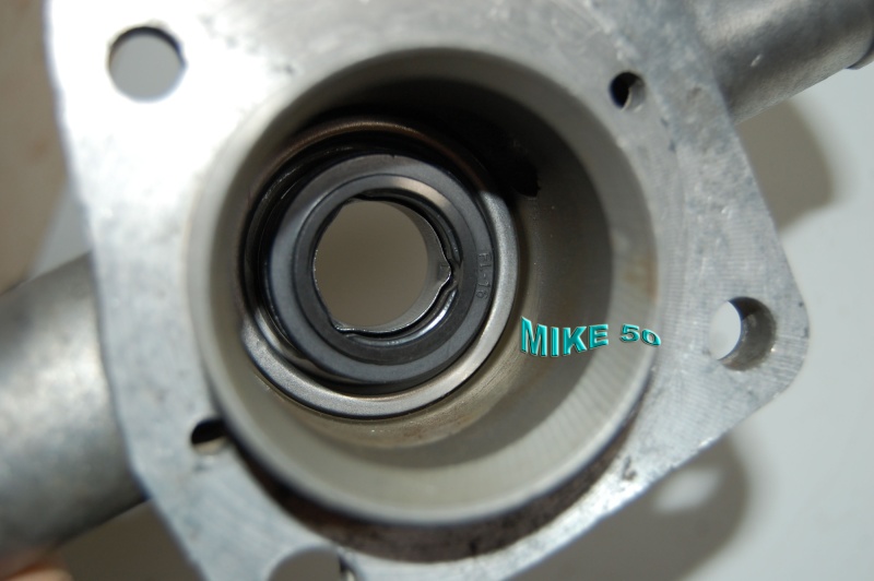

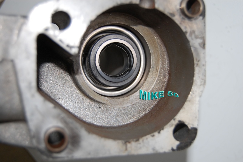

MessageSujet: Re: pompe a eau   pompe a eau Icon_minitimeMer 8 Avr 2015 - 18:54
Même si ton axe est oxydé la fuite ne viens pas de là
C'est les joints cyclam qui font l’étanchéité sur leur portée graphite avec celles sur la turbine qu'il faut faire légèrement surfacer au tour
Moi j'ai fait ainsi en achetant les joints cyclam à André ROUX
Par contre au remontage il faut bien mesurer la profondeur d'emboitement des joints cyclam, car quand tu montes l'axe et refermes les deux corps de pompe les ressorts doivent se comprimer (La profondeur d'emboitement gauche et droite n'est pas la même par rapport aux corps de pompe, et aux embases de l'axe turbine)
Profites en pour changer les roulements et refaire le joint corps de pompe
Après 9500 kms j'ai pas une fuite
S'il te faut d'autres photos en MP tu me donnes ton adresse émail
Bon courage

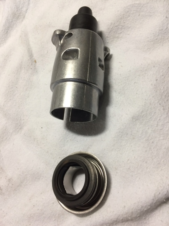

Par contre si c'est ce type de garnitures mécaniques (Acquises chez AVP) çà ne va pas
pompe a eau Garnit10
