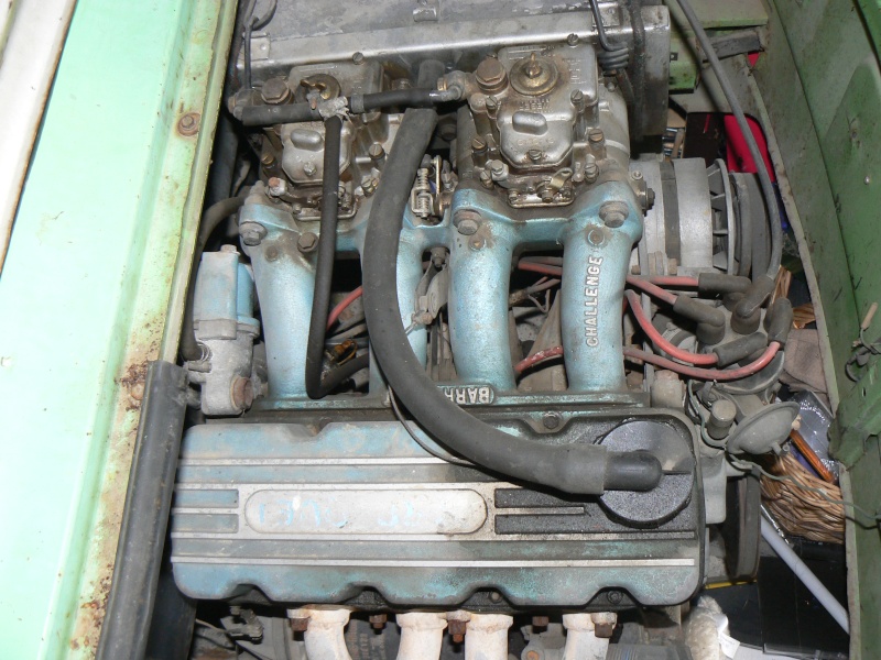

je viens d'aquerir des pipes barraquet marquer aussi challenge avec des weber de 40 donc ma question est si ca marcher sur mon moteur de 1442 et sur quel type de voiture etait monter ce modéle merci pour vos réponses

tu as trouvé la perle rare car je connais plusieurs personnes qui en voudrait
la pipe barraquet a ma connaissance n' a été monté que pour la competition
a+

et j'oubliais aucun probleme pour monter sur le 1442 en plus tu n'auras aucune difficulté a changer tes bougies
mais il te faudras un aac en relation avec le remplissage que tu vas infligé a ton moteur

je connais aussi cette pipe BARRAQUET , montée sur une groupe 2 .Elle était sur l'auto , en photo à coté de la mienne , dans la présentation.
La courbe des conduits , est accentuée , vers le haut , et non pas rectiligne plus ou moins comme beaucoup de pipes . C'est aussi bon comme dit JF33, pour l'accès bougies . Je serai curieux de savoir le prix .

c'est une belle pipe d'admission très ancienne qui marche bien,tu pourrais monter un aac avec un profil un peu plus sportif que le R2,un 48/78 par exemple levée de 7.6mm.
Chez cat cam il y a le choix et ils sont de bonne qualité.

Je peux vous renseigner sur cette pipe d'admission : mon père a fait des saisons entières de corses de côte avec, et j'ai eu la chance de travailler 1 mois chez Alfred Barraquet, Rue Pasteur à Bourg la Reine un fameux été de mes 20 ans !
La forme particulière et unique des conduits est faite pour permettre une parfaite continuité avec les conduits de la culasse, sans aucun angle parasitant le cheminement des gaz. Barraquet déconseillait le polissage des conduits, cause selon lui de formation de goutelettes perturbant le mélange air-essence. Il avait conçu pour cette pipe, 3 arbres à cames : le n° 8, pour les rallyes, le n° 9 à la puissance plus concentrée dans les hauts régimes plutôt orienté courses de côtes et le fabuleux n°13, plein partout, qui fait des merveilles avec un moteur 1600 base solara couplé à cette pipe et 2 45 DCOE Weber (ben oui, vous l'aurez compris, le tout tourne sur ma RII !). L'adaptation à la cylindrée se fait par le changement des buses dans les carburateurs et l'adaptation des réglages de gicleurs. Pour parfaire le tableau, sachez que ces arbres à cames fonctionnent avec les pignons et repères d'origine, et que les moteurs équipés prennent 8000t/mn sans problèmes et surtout SANS doubles ressorts de soupapes, une des causes de l'arret un peu prématuré de la production des S1000 en 1978, mais ceci est une autre histoire...

J'ai roulé avec ma 1ère voiture, une Rallye1 avec une de ces pipes. j'avais fabriqué une embase montée avec une boite à air de Rallye 3 qu'on trouvait pour quelques dizaines de francs à l'époque chez les concessionnaires Simca... souvenirs souvenirs... Ca fonctionnait très bien, mais la consommation était assez concéquente !

Oui, elle date de ce week-end. Il est vrai qu'elle avait besoin d'un sacré coup de nettoyage, alors voici la même après un petit coup de chiffon, et pour faire tirer la langue un peu plus, avec vue sur l'échappement ! (promis, le mp3 du son produit viendra !) Je suis sur la caisse pour l'instant : bas de caisse, que j'avais heureusement achetés neufs quand on en trouvait encore chez les concessionnaires et passages de roues AR. j'ai également une porte ARD à réparer, un ponçage général et une peinture à faire pour le plus gros.

on va faire un team barraquet j'adore ton cache culbuteurs c'est un barraquet je ne savais pas qu'il en faisait
