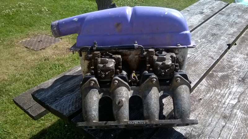

Bonjour a tous,
j'ai besoin de vos connaissances , je suis sur le point d'acheter un ensemble pipe carbu, la question est que j'ai un doute sur l'inclinaison de la pipe.
Pourriez vous m'aider, la personne me confirme qu'il s'agit d'une pipe rallye 2 mais l'avait monter sur une 1100 TI .
ref lisible Maurel S 13 L 4206
Un grand merci aux connaisseurs
question pipe Maurelec Simca Wp_20111
question pipe Maurelec Simca Carbu_10
question pipe Maurelec Simca Empty
MessageSujet: pipe??   question pipe Maurelec Simca Icon_minitimeSam 30 Juil 2016 - 22:35
pipes et angles : le moteur de la mille est inclinè a 15° celui de la 1100a45° je penche pour un moteur 1100TI , adaptable peut etre avec des cales biasèes

question pipe Maurelec Simca Sdc10810
Bonjour une petite photo pour mieux comprendre pipe S13L4202

MessageSujet: Re: question pipe Maurelec Simca   question pipe Maurelec Simca Icon_minitimeDim 31 Juil 2016 - 9:50
Cela confirme mes doutes, dommage le tarif était intéressant.

La pipe se monte sur Matra Muréna 1600
MessageSujet: Re: question pipe Maurelec Simca   question pipe Maurelec Simca Icon_minitimeLun 1 Aoû 2016 - 21:58
pas que ..
sur 1100, rancho, horizon, solara, 1307-08, bagherra ..

MessageSujet: Re: question pipe Maurelec Simca   question pipe Maurelec Simca Icon_minitimeJeu 29 Sep 2016 - 6:38
Suite de ce collecteur d'admission,
j'avais fait une demande d'information sur ce collecteur chez Maurelec, monsieur Morel m'a appeler pour me confirmer que c’était bien un collecteur Simca Muréna et autres comme l'a dit SRT35.
Une pièce assez rare et qu'il aimerait bien récupérer pour re fabrication, les moules étant perdus depuis longtemps.
Après accord et pour la bonne cause , il m’envoie un collecteur neuf de rallye 3 en échange.
Pour ceux que cela intéresse, cette pièce sera disponible sur leur catalogue en pré commande.
A savoir que mon collecteur après microbillage était abîmé dut a un excès d'usinage donc pas de regret de ne pas l'avoir revendu sur le forum.
