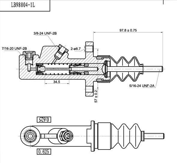

salut,
voici le maitre cylindre dont il est question, acheté chez RRS.
Frein a main Hydraulique - Page 2 Mk10

Bonsoir à tous,
je deterre le sujet, car je suis sur le point d'acheter un Frein A Main hydraulique, mais il est proposé 3 maitre cylindre different, lequel prendre ? scratch
Voila le frein a main qui m'interresse :
http://www.oreca-store.com/pack-frein-a-main-acier-horizontal-blocable-complet.html
voici les 3 maitre cylindre proposé :
-Maitre cylindre diametre 17,78mm 7/10 pce sans bocal
-Maitre cylindre diametre 19,05mm 3/4 pce sans bocal
-Maitre cylindre diametre 15,87mm 5/8 pce sans bocal
es ce que quelqu'un peut me conseiller ??
merci d'avance
cordialement
Baptiste

jocolor bonsoir bapt ;plus ton MC EST PETIT;PLUS IL ENVOIE !!(moins de volume mais plus de pressionj) detail l'entrèe est sur le bout ,la sortie dessus!

Salut bapt,
Comme te l'as dit bernard au plus ton cylindre est petit, au moins ton effort sur le levier de frein à main devra être grand pour avoir la même pression de sortie . Si tu arrives a comprendre cette phrase et bien chapeau. lol!
Et après ce qui faut que tu regardes, c'est la course que va faire ton piston par rapport à tes étriers.
Je m'explique en prenant le cas des etriers d'origines diam 34 mm, (pour les calculs je me suis basé sur un déplacement de 1mm des pistons d'étrier), il te faut donc 900 mm3 de liquide pour effectuer ce déplacement par etrier, donc au total il te faut un volume de 1800 mm3 pour faire bouger tes etriers de 1 mm.
Et pour déplacer un tel volume avec le MC de 15.87, et bien il te faudra environ une course de 9 mm, donc c'est parfait ça passe largement.
Après au plus tu vas le prendre grand au moins tu auras de course à faire avec ton levier.

je monte des etriers av de fiat punto, je regarde le diametre des pistons demain pour essayer de calculer la course....! Embarassed
Localisation : mayenne
Frein a main Hydraulique - Page 2 Empty
MessageSujet: Re: Frein a main Hydraulique   Frein a main Hydraulique - Page 2 Icon_minitimeSam 10 Nov - 17:23
les pistons des etriers de punto font 47mm de diametre ! Wink
MessageSujet: Re: Frein a main Hydraulique   Frein a main Hydraulique - Page 2 Icon_minitimeDim 11 Nov - 8:06
Toujours en prenant un deplacement de tes étriers de 1 mm, alors avec le MC de 15.87, il te faudra un déplacement de celui -ci de 18 mm.
Est-ce que c'est bon ??
MessageSujet: Re: Frein a main Hydraulique   Frein a main Hydraulique - Page 2 Icon_minitimeDim 11 Nov - 15:46
merci foudepeugoet pour le calcul, dont je n'est absolument rien compris........! Very Happy lol!
donc si je resume, avec mes etriers et le maitre cylindre de 15.87 il faudras levé le FAM de 18mm pour que les 2 pistons sortent d'1mm ?
si je prend le maitre cylindre de 17.78, sa va reduire un peut la "course" du FAM pour avoir à sortir les pistons de 1mm ?
je pense que je commence à bien comprendre le truc...........! Embarassed lol!
MessageSujet: Re: Frein a main Hydraulique   Frein a main Hydraulique - Page 2 Icon_minitimeDim 11 Nov - 19:58
Oui bapt c'est ça,
Mais attention la course de ton levier de frein à main ne sera pas de 18 mm, car il ne faut pas oublié le rapport des longueur par rapport à l'axe de rotation de celui-ci.
D'après la photo tu as un rapport de 4, donc le bout de ton levier bougera de 72 mm soit 7.2 cm.
