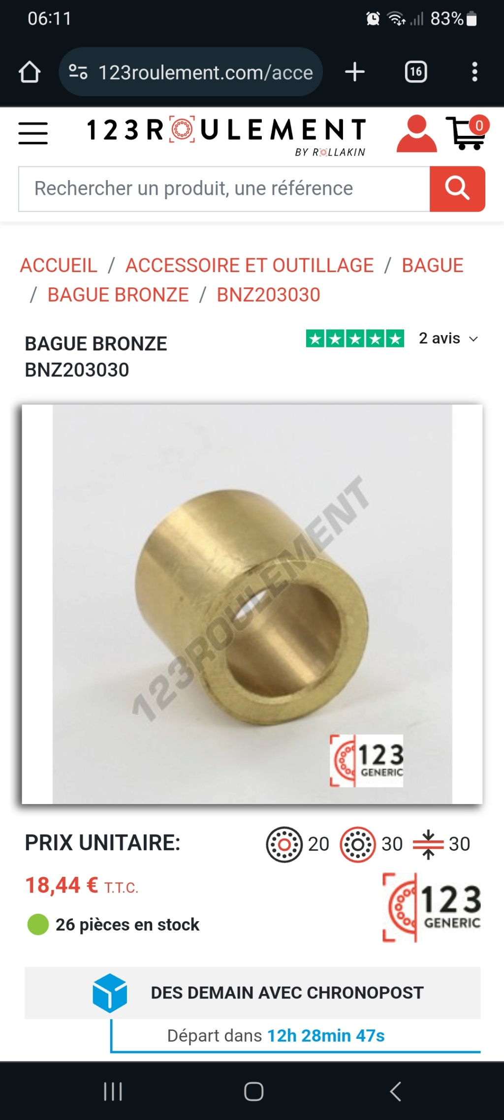

Bonjour, j'ai pris une bague sur 123 roulement que j'ai réusiné à la côte avec l'épaisseur tu en as 2
bague bronze dans cloche de boite Screen13

MessageSujet: Re: bague bronze dans cloche de boite   bague bronze dans cloche de boite Icon_minitimeVen 24 Nov 2023 - 9:53
Garage Clément n'ont pas cette bague donc seule solution, c'est d'usiner à la côte.
merci pour votre aide
