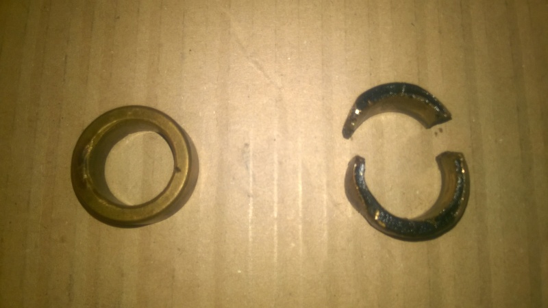

MessageSujet: Re: Cloche de boite pleine d'huile   Cloche de boite pleine d'huile Icon_minitimeJeu 7 Jan 2016 - 17:33
et voici ce que j'ai retrouvé dans ma cloche, la bague explosée! A gauche, une normale et à droite une explosée
Cloche de boite pleine d'huile Wp_20114
elle a du se mettre de travers, frotté sur la queue de boite et boum... Pourquoi?
voici les côtes de cette bague diamètre inter 20, diamètre exter 29 et largeur 10.6
je n'arrive pas en trouver, qq'un sait où cela se trouve? je ne sais même pas si c'est du bronze ou autres...

MessageSujet: Re: Cloche de boite pleine d'huile   Cloche de boite pleine d'huile Icon_minitimeJeu 7 Jan 2016 - 22:43
tout simplement, un mauvais alignement..
j'avais eu çà sur celle de course. C'était le berceau qui était vrillé et çà forçait là ..
et il y a quelques mois aussi sur une 1000 modifiée, une boite bricolée qui n'était pas en ligne ..

C est un bronzé auto lubrifié
Va voir sur 123 roulement ou en faire tourne une,

MessageSujet: Re: Cloche de boite pleine d'huile   Cloche de boite pleine d'huile Icon_minitimeVen 8 Jan 2016 - 8:49
srt35, comment as tu su que c'était le berceau qui était vrillé?
si on remonte moteur cloche et boite en même temps, on est forcément aligné, non?
Djtom, j'ai cherché sur 123 roulements quand j'ai acheté mes joints spi de cloche et il n'y a pas cette taille...
Comment les as tu trouvé srt35??
