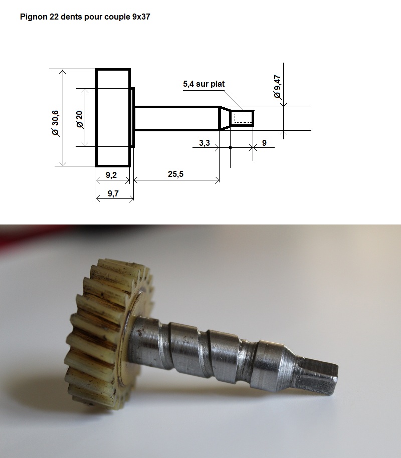

Ne trouvant pas de pignon tachymètre 10/22 pour ma simca, j'ai pour projet d'en réaliser un au travail en bronze. En revanche j'aurai besoin du diamètre extérieur du pignon en plastique. ou au mieux un plan.

J'ai pris les côtes ...
PIGNON TACHYMETRE 10/22 Pignon10

Denis....si mes souvenirs sont bon, il faut le "modul" de la dent!

Bonjour a tous, merci pour les dimension, c'est déjà un bon début je vais essayer de me debrouiller pour les angles PIGNON TACHYMETRE 10/22 88951

@Gérard : si JPV est mécanicien, avec le nombre de dents et le diamètre, il doit pouvoir retrouver le module; je ne suis pas mécanicien. Very Happy
@JPV : l'angle doit pouvoir se mesurer sur l'arbre secondaire de la boite. Question

De mes souvenirs il y a une formule, D=MZ
Soit M=D/Zdonc 30,6/22=1,39

@CHATAIN : la formule est bonne mais D c'est le cercle primitif.
J'ai trouvé un site qui dit :
Ø tête = M(Z+2)
M module
Z nb dents
Ce qui nous donnerait :
M= Ø tête /(Z+2)
M = 30,6/(22+2) = 1,275
Mais c'est pas du tout mon domaine ....
