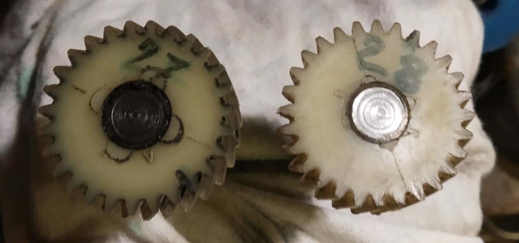

Je viens de comparer 2 pignons de tachymètre, un avec 27 dents et l'autre avec 28 dents, une différence existe, le 27 dents fait 31,3 mm et le 28 dents 30,5 mm. Le pignon de 27 dents ne proviendrait'il pas d'une BV de Fiat? Problème avec pignon du tachymètre.  Img_2010

Mike 50, j Wink e n'avais pu vu ta réponse concernant le pignon de 27 dents, d'où ma question? scratch scratch
