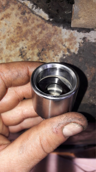

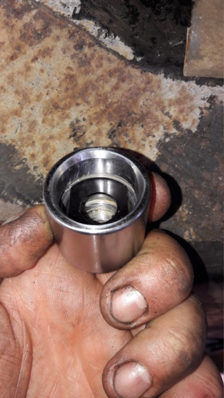

Bonjour a tous,
Je profite du confinement pour bricolé sur mes autos
Je suis en train de refaire des etriers arriere de rallye 2
Les piston etant trop marqué jai acheter 2 piston chez arnaud ventoux
Jai demonter l interieur du piston
(Circlips ,rondelle , ressort, petit cylindre, petit roulement)
Jai voulu y remonter dans le nouveau piston...mais helas probleme...une fois tout remis a sa place impossible de remettre le circlips dans son logement!!
Ancien piston
Piston etriers ar de chez avp 20200310
Piston etriers ar de chez avp 20200311
Piston etriers ar de chez avp 20200312
Nouveau piston
Piston etriers ar de chez avp 20200313
Piston etriers ar de chez avp 20200314
Piston etriers ar de chez avp 20200315
Piston etriers ar de chez avp 20200316
Piston etriers ar de chez avp 20200317
Jai l impression que le chanfrain qui doit accueillir la rondelle n est pas le meme la rondelle ne rentre pas suffisamment  et impossible de mettre le circlips
Est ce que quelqu un a deja eu se probleme? Une astuce?

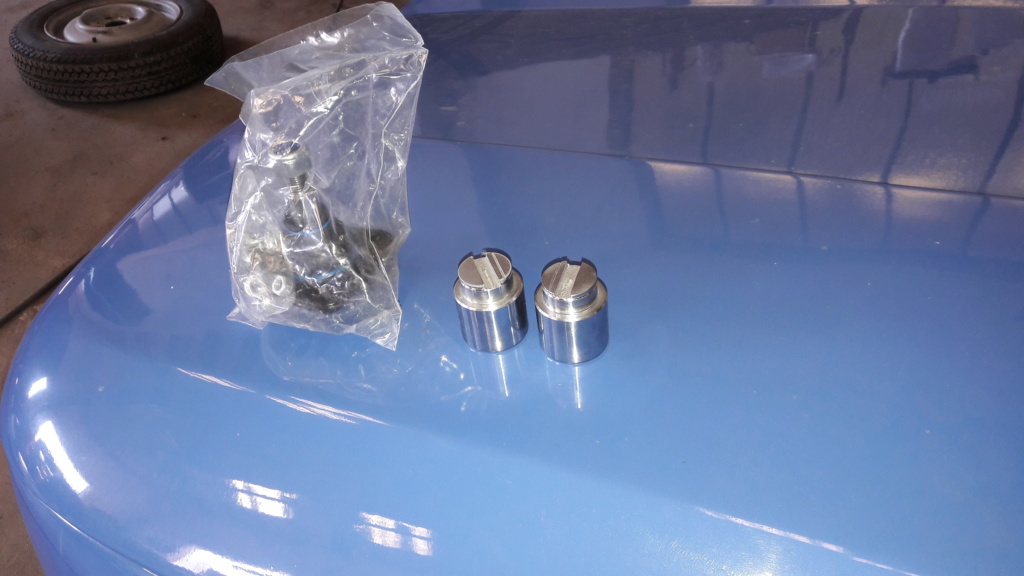

MessageSujet: Re: Piston etriers ar de chez avp   Piston etriers ar de chez avp Icon_minitimeVen 27 Mar 2020, 21:23
Piston etriers ar de chez avp Etrier32
Localisation : france digoin
Piston etriers ar de chez avp Empty
MessageSujet: Re: Piston etriers ar de chez avp   Piston etriers ar de chez avp Icon_minitimeVen 27 Mar 2020, 21:54
Merci pour ta photo
Mais dans les piston de chez avp impossible de remettre le circlips dans sa gorge

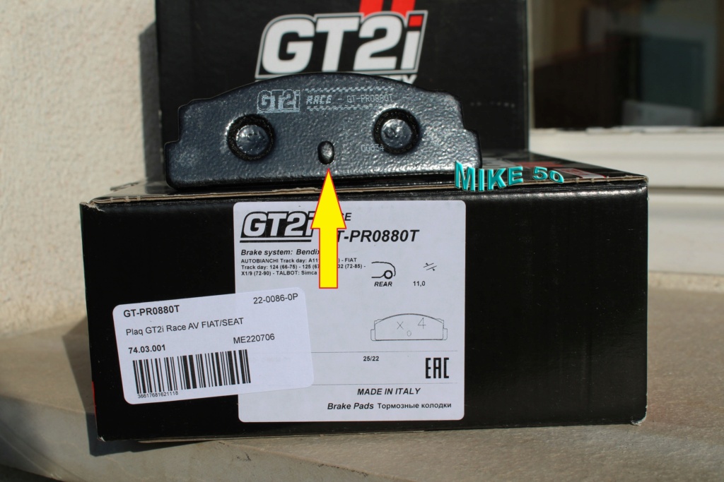

MessageSujet: Re: Piston etriers ar de chez avp   Piston etriers ar de chez avp Icon_minitimeSam 28 Mar 2020, 07:31
scratch
Piston etriers ar de chez avp Img_1610
Piston etriers ar de chez avp Piston12
